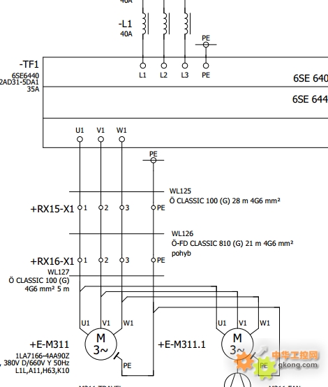

前几天一个帖子关于变频器能否控制风机
我们这里一台变频器同时控制电机和电机风扇。使用3年了 一切正常。老外设计。

这是图纸
311.1 就是风扇

  那只能说明控制的电机转速比较高,负载比较轻,风扇能够满足电机散热的需求。搞设计要灵活,不能死搬硬套。

一拖二是可以的呀

我们这电机不长期运转

环境好,负载轻。

我们电机风机另外控制的,

变频控制锥形电机还运行了将近10年了,也没问题。前提是负载不大

不长期运转,是指不经常使用、还是不连续运行?
还可以据2楼所说,观察一下风扇的转速等情况。

如果长期低频下运行,配套的电机风扇效果会大打折扣的。
