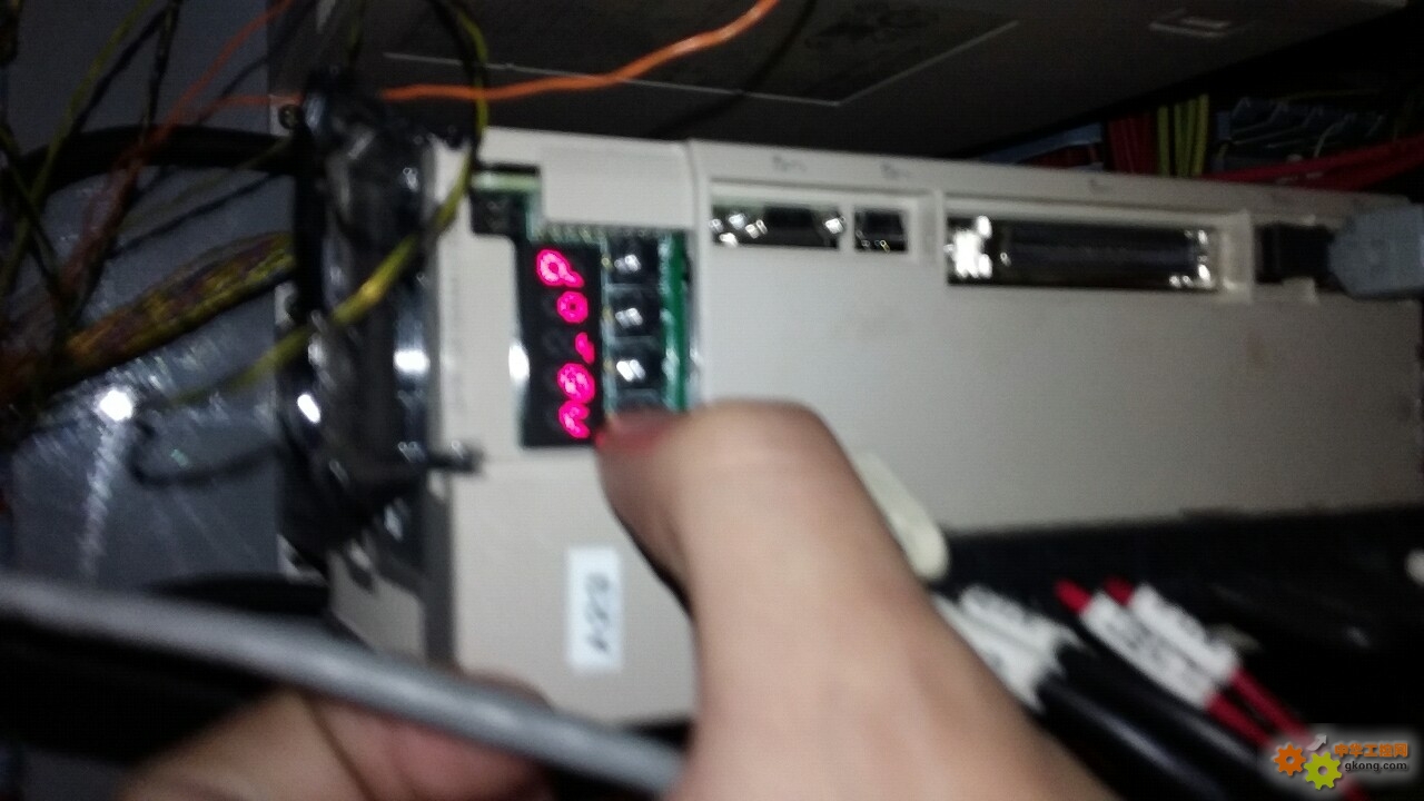

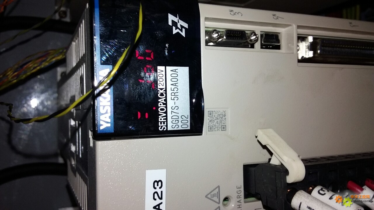

安川伺服S7系列,选择fn002进行,进去JOG模式然后出现闪烁no _op一两秒(是报警吧),没有办法调试。跪求大神指教。

手册说 表示驱动禁止状态,将驱动禁止功能取消即可

你没有上主电,只上控制电点动JOG肯定报no-op

谢谢,电工把强电接错了。
