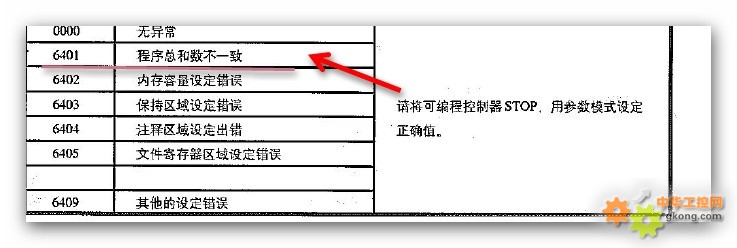

型号FX1S-20mt,此机已使用了八九年,前几天停了一天电后再上电出现错误指示灯闪,连电脑查看故障为6401,查看里面的程序没有了。清除内存后重新输入程序又可以了。不过断电后第二天在上电又出现此现象。如果不断电就没事,谁知道这是怎么回事

发表于:2016/12/13 19:19:22
Good Luck~

三菱fx1s的PLC内置2K步的EEPROM内存,不需要后备电池保持程序。
如果程序无故丢失,应该是CPU板异常了,拆机清理所有杂物和灰尘,如果故障依旧,更换新款的FX3U系列。
