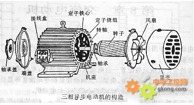

以下是引用syntec1529在2016/12/19 9:05:55的发言:
我有点不明白,如果要控制其转速的话是控制三相输入的电压还是电流呢?我测试了不同速度,但用万用表测量发现电压值都一样,如何解释呢?
鼠笼式交流异步电动机速度调节,只能变电机的极对数或电源频率。

回复 #40楼 zhong-gong
我不知道如何知道马达的极数怎么样看出来...能否说说?

#44楼
我来当回搬运工!
原理什么的就自己百度了吧!

三相三组线圈,每组的多少圈,每圈多少匝,每匝多长,每匝多少层,每层直径多少都有规定的!每圈放置方式也也有规律!什么同心式,链式,交叉式,功率大的还要双层放置!有熟手指点,多练练,孰能生巧吧!
