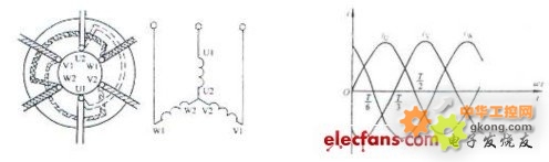

各路英雄,我想问问电机内部的绕线是有什么规律的?

小型电机是硅钢片和铝条,大型电机是硅钢片和铜条。至于内部接线分单层绕组,双层绕组,还要看极对数,连接绕组数(分串联和并联)等参数略有区别

电机内部绕组的排列方式,可以用绕组展开图表达;也不清楚具体情况。

你是问转子的材质还是绕组相位角这些?

在电气上形成相差120度的磁场;每相绕组都要形成NS两个极、每相的每个绕组里面有并联、串联具体连接方式跟定子有多少槽有关;可以去买本电机修理方面的图册、上面有每种电机的绕组详细情况

有好多种接法,什么交叉式,链式的,在学校时学过,现在还给老师了!
