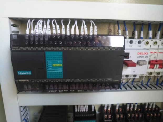

图1 海为PLC C60S2R

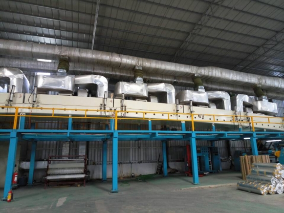

图2  设备全景图

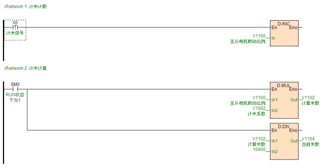

图3 部分程序截图1

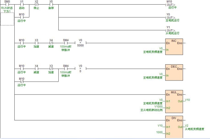

图4 部分程序截图2

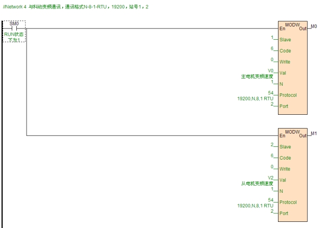

图5 部分程序截图3

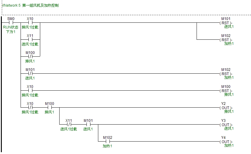

图6 部分程序截图4
