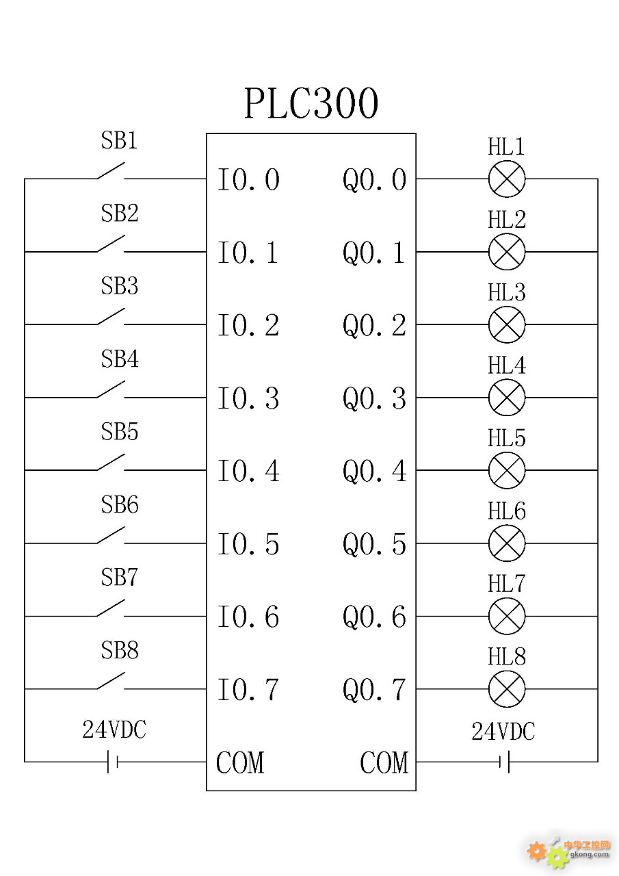

学习S7-300中。
问题:按钮I0.0两种状态,开/闭。在电路里面也可以用1或0来表示吧。能把1或0(开/关)用二进制表示出来吗?也就是按钮开关状态转换为二进制的0或1并且保存到MW0中。

这个是刚入门首先要弄懂的第一个问题,有实物就演示就不用说都懂。
一般来说,PLC输入端的指示灯亮,对应的I点的常开就接通,常闭就断开。
例如下面这个图,当SB1按下,相对应I0.0的指示灯就会亮,程序里I0.0的常开就接通,常闭就断开。

以下是引用794075185在2016/12/11 14:19:04的发言:
学习S7-300中。
L IW0
T MW0
Good Luck~

可以,位、字节、字、双字

完全可以呀 好比常数2存在vw50里 就看你让他显示二进制的10  还是十进制的2了

可以的啊,MB0=IB0=00000000  3=MB0=IB0=00000011 即I0.0=1 I0.1=1 表情
