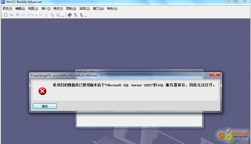

朋友给的一个 HMi 屏的程序,说无未能打开,让我帮忙看看, 发现也是无法打开, SP1-4 都试了,打开都显示 如下图的报警,数据库 2005 版本低是什么情况?

让他重新安装高版本的软件了

软件是什么版本的呢,版本太低了吧!

从新安装软件 SQL2005

版本不对。

配套的SqlServer软件版本不一样吧

SQL的版本,比较新的也有2008版本吧。

软件版本太低了

版本太低,重新装

你的版本太低了,升级一下。
