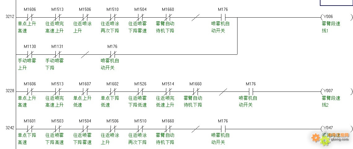

常闭串联取反主要就是监视时行数减少,屏幕可以监视更多
常开并联的话,有时占用行数太多,一个屏幕都无法监视
以前总感觉取反指令用不到,没想过还有这样的作用!学习了,以后注意使用
你看一下就明白用结果取反的好处了:这些就可以监视较多,如果是并联一个屏幕就不能完整监视了

从逻辑上说,效果相同;梯形图的话,观感上有不同。

PLC的2个常闭点串连后取反,同常开并联,普通应用上逻辑结果一样。

感觉是结果相同,就是步数增加了

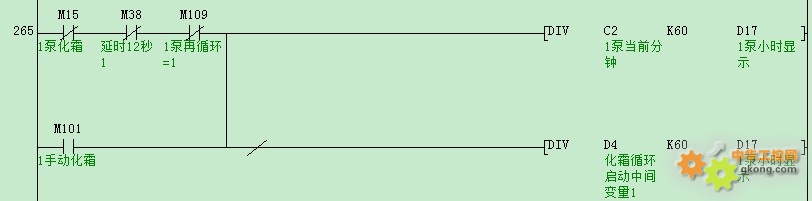

还可以这样应用,当程序左边逻辑=1时,执行第一行命令,否则执行第二行命令。虽然只少用了一个中间继电器,但这样写程序容易理解,一目了然。
