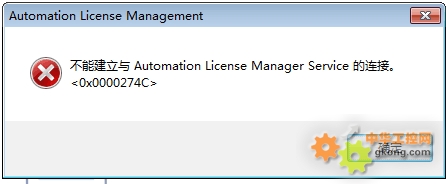

西门子博途打不开程序,打开时跳出以下画面:

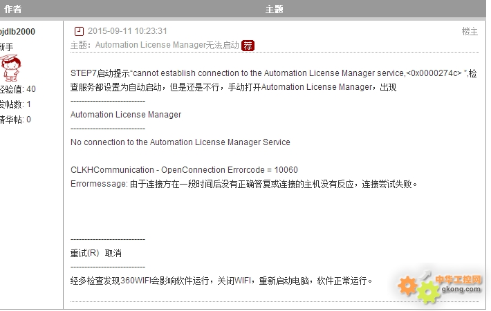

折腾了上午,通过度娘,最终找到解决方法。
因为我的电脑也安装了360wifi,删除360wifi,重启电脑,博途就没有问题了。

我的也出现同样问题,删除360wifi,重启电脑,问题解决。谢了。
