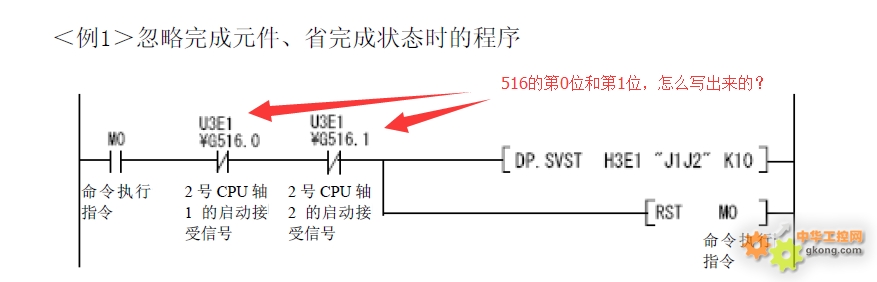

请问这个梯形图是怎么输入的

三菱GX Works2软件
PLC:Q06UDH
其中U3E1是多CPU中的第二个CPU
其中G516.0代表多CPU共享内存的G516第0位

按照G516前面的那个符号打上去也不行

LD ?

LD U3E1\G516.0 这样是可以输入的

回复 #3楼 fumz78
这样也可以么,跟原图不一样

原图是日文系统上输入,你装个日文操作系统就可以完全一样了。
