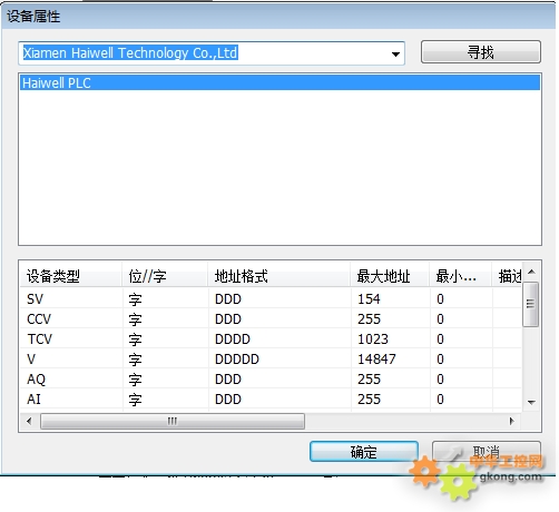

大家好.威纶通能兼容海为PLC吗。用modbu地址关联不上哦

伟伦屏支持海为的,找xiamen啥子来着

威纶通有海为的驱动程序。不用走MODBUS 也可以。 如果走MODBUS也是可以的,如果不行可能是你设置不对。
在PLC中你选Xiamen Haiwell Technology Co.,Ltd。

MODBUS也是可以的,我做过

MODBUS可以的!
