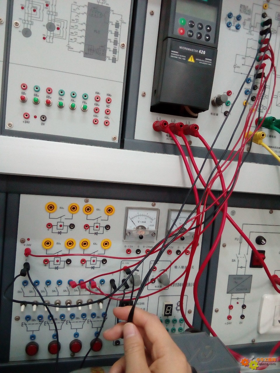

MM420变频器控制电机,大家帮我看一下这个接线有没有问题啊,按照手册上的步骤进行调试,电机一直不工作。

选用的是端子控制,模拟量输入控制。

控制使能怎么控制的阿

回复 #2楼 15010060825
使能?P0701=1正转,P0702=2反转,然后用0-10V的电压源调节转速。这样可以吗?

回复 #3楼 lhz416
运行停止信号怎么控制的

回复 #4楼 15010060825
数字输入端接的开关,开关闭合正转或反转,断开停止。

发表于:2016/12/8 15:17:44
电位器的零伏没接,是悬空的。

发表于:2016/12/8 18:19:57
P701 = 启动/停止,正向运行。当该端子为高电平,变频器启动运行;
P702 = 反转,当P701和P702同为高电平时,电机反向启动。停止时,P701为低电平。同时P1113 = 722.1,就是把开关量连接到反转控制。
你转不起来的原因是什么?可以通过r002看他的状态是什么,对照说明书去找问题。
