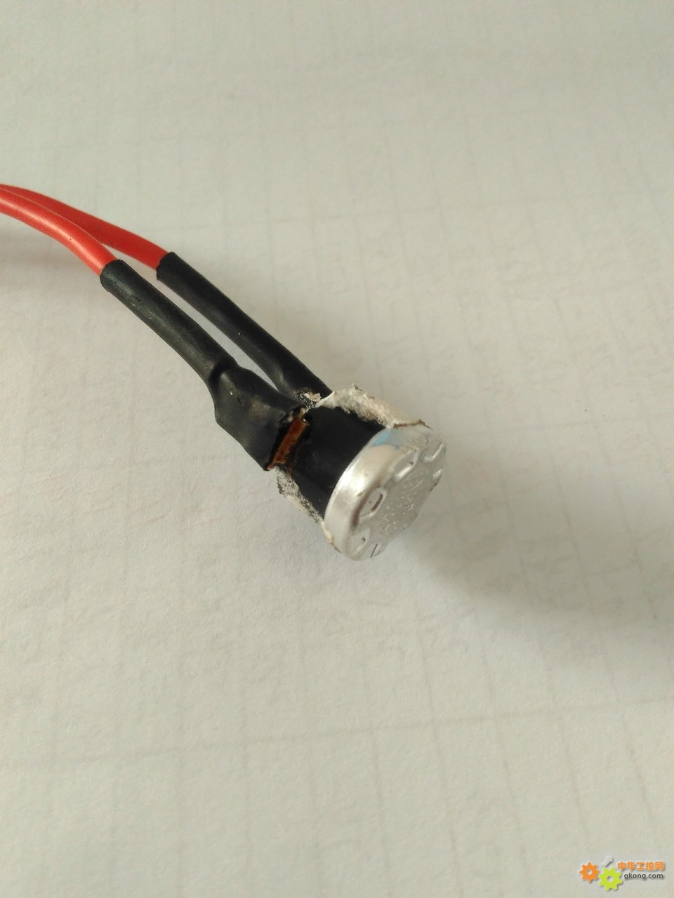

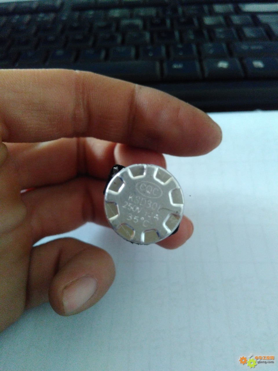

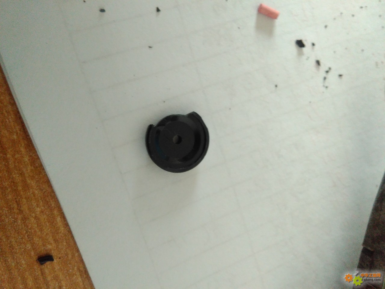

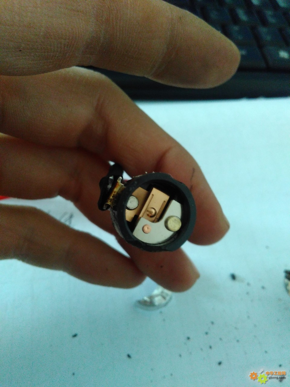

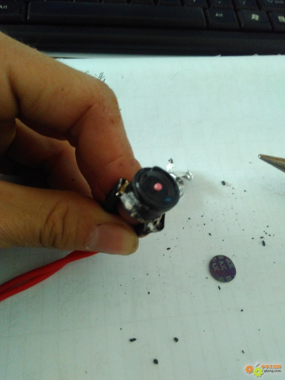

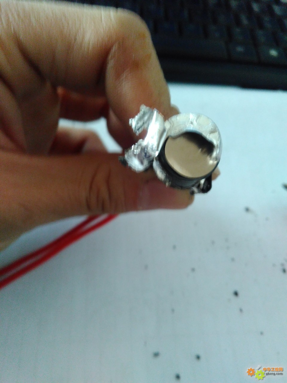

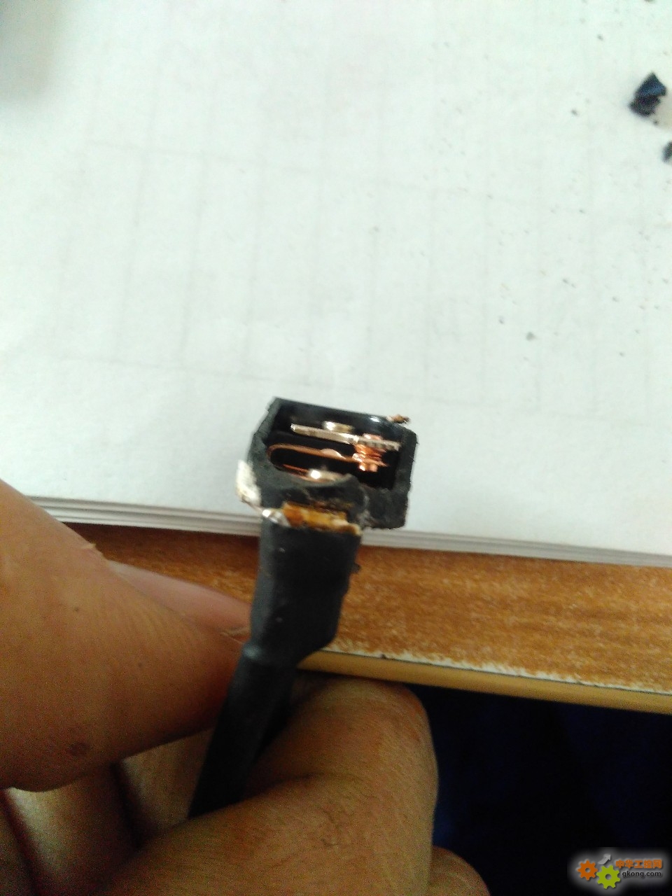

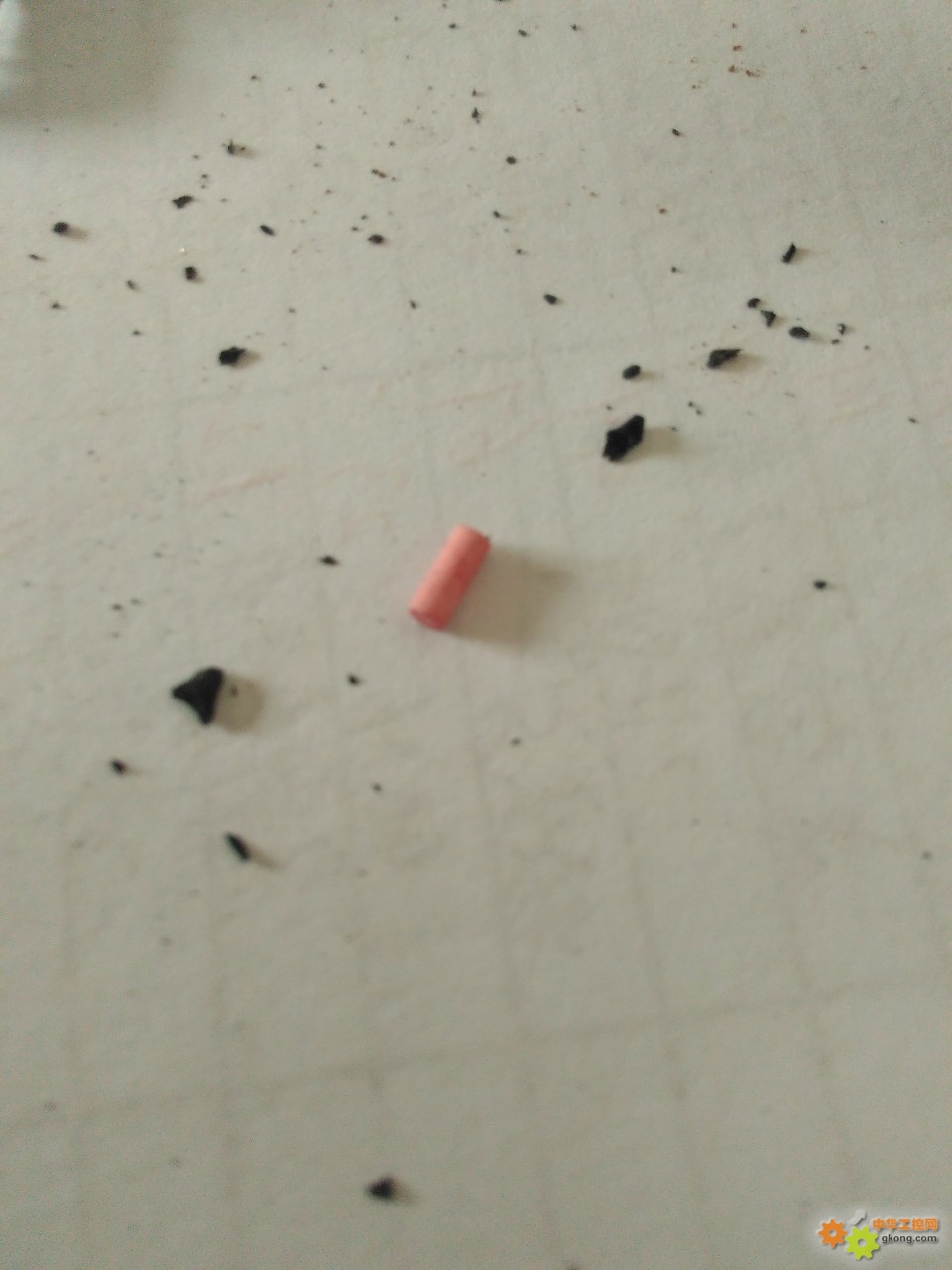

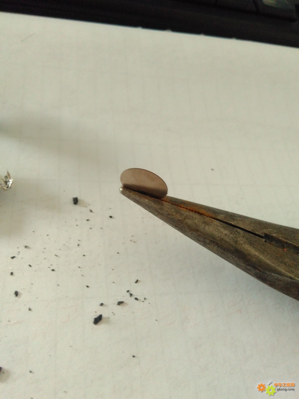

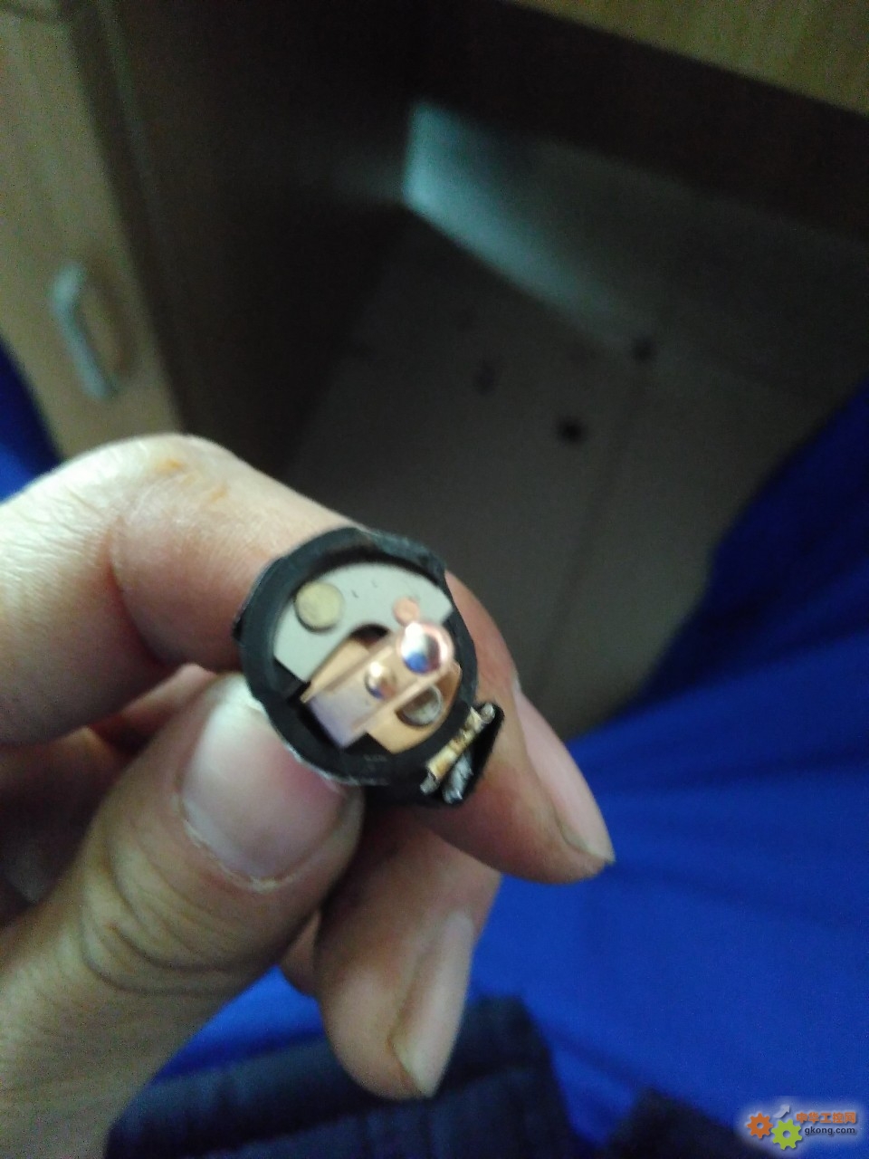

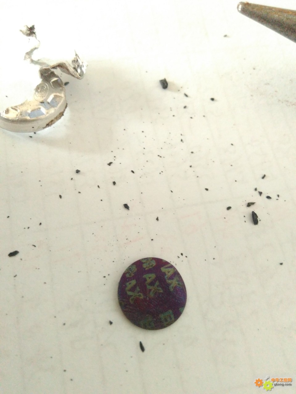

控制恒温水槽加热,35度左右,电流6.5,运行72小时,拆解

触电没有发黑,改造实验成功,之前用的膨胀管旋钮型温控开关,容量小,需要加继电器,故障率奇高

双金属元件

不错.双金属元件.

用途很广,电热锅,电饭煲等家电应用广泛,工业应用还比较少,

其实好多设备里都有用,最多的就是逆变焊机,等离子切割机等等。。。。。。。。。

这种温控开关跟烧水壶的不一样?

不太一样,但道理都差不多
