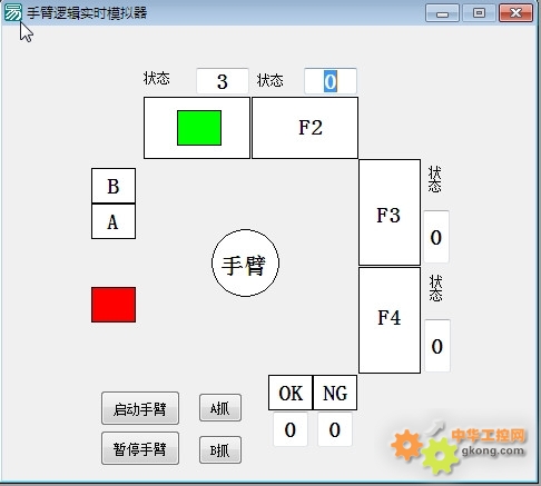

默默地问下,这个可以用排列组合来解决吗?
IO交互信息如下:
ID Global Val Remark
1 F1 0 F1治具待机
2 F1 1 F1治具良品
3 F1 2 F1治具不良品
4 F1 3 F1治具测试中
5 F2 0 F2治具待机
6 F2 1 F2治具良品
7 F2 2 F2治具不良品
8 F2 3 F2治具测试中
9 F3 0 F3治具待机
10 F3 1 F3治具良品
11 F3 2 F3治具不良品
12 F3 3 F3治具测试中
13 F4 0 F4治具待机
14 F4 1 F4治具良品
15 F4 2 F4治具不良品
16 F4 3 F4治具测试中
17 Line 1 放料点有料
18 Line 0 放料点无料
19 a 1 A夹爪关闭
20 a 0 A夹爪打开
21 b 1 B夹爪关闭
22 b 0 B夹爪打开
23 NGA 1 不良品点有料
24 NGA 0 不良品点无料
25 OKA 1 良品点有料
26 OKA 0 良品点无料
干货如下:
Global Integer F1, F2, F3, F4, NGA, OKA, Lin, a, b
Global Long cycleCount '定义一个长整型变量 用于循环和统计次数

这个手臂模拟器是什么啊??讲一下呗,我们公司可能也准备把现在用的别家的手臂环成epson的

易语言写的上位机吗?

感觉用C#或者C++写会直观点;用switch case语句,控制如PLC顺序控制一样简单;
