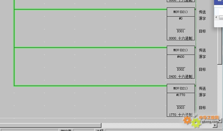

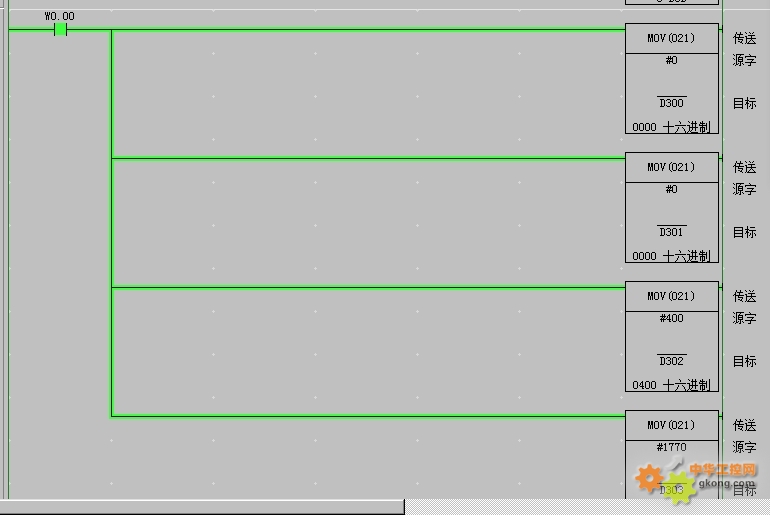

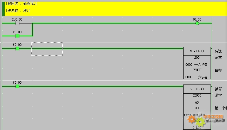

欧姆龙CP1H-XA40DR-A为什么不能进行D/A转换。用的是210通道(已经在A/D与D/A通道中设置了输入输出皆为0-10V DC。且在写入程序后已通电重启。)210通道输出的电压一直为-15.83V,直到输入电压变为8V,200通道输出-12.03V,这是怎么回事,请各位大侠帮忙看看。谢谢。

这是我的程序,请各位看看,到底是哪里出错了?

PLC是不是新的?

二手的,之前也是这个程序,同样的操作方式。都是可以的。 用了这款机子后,0-7V D/A转换没反应,8V以后才有反应,输入10V后输出0.56V,这是怎么回事呢?难道是里面的选件没有调整好?

也有可能外部接线不对??

呵呵;先怀疑你这二手的是台故障机;

拨码开关需要调了不?
