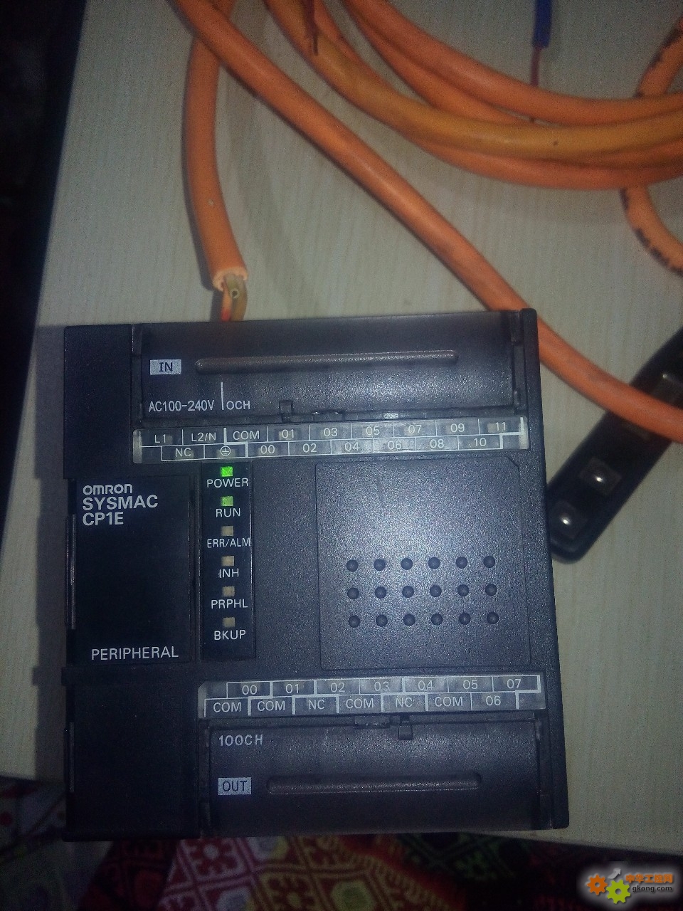

新手刚学plc,请问CP1E-E20DR-A是否有自带电源,如果有自带电源,该怎样接线?

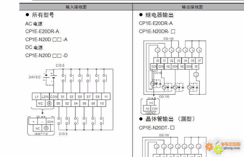

好像型号后面带A的就是AC供电,欧姆龙都是宽范围AC电源,还有就是你的图片清清楚楚标明是宽范围交流供电,我买的基本都是60点,自带DC24V输出电源(容量DC24V、400mA),你的看起来没带DC24V输出电源

你图片上的PLC没有24V电源输出。
PLC上部接线排:接线端子上的NC标志是空着不用的意思,L1,L2是电源输入,NC端子的右边端子是接地线端子,COM是输入的公共端子。
PLC下部接线排:NC都是悬空不用,其余端子都是输出点+公共点。

CP1E 30点及以上AC供电的有DC24V输出;
20点及以下不带DC24V;
所以你需要另配一个外置的开关电源;
