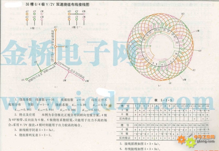

标牌上都是一路Y接法求接线图
5分悬赏

你没有修电机的书吗?把4极的三个尾接一起就是星点,6极的尾接在一起

这个36槽四六级双速电机绕组排列是23211111线头太多了。

如果是修理前,或可以根据实物先画出绕组展开图;如果是修理中,也可以试试画出展开图,再分析核对。

只能找到Y/2Y的,没有Y/Y吧,已经9年没修电机也记不清了。

星点是四个头,有的绕组数据不同。。
