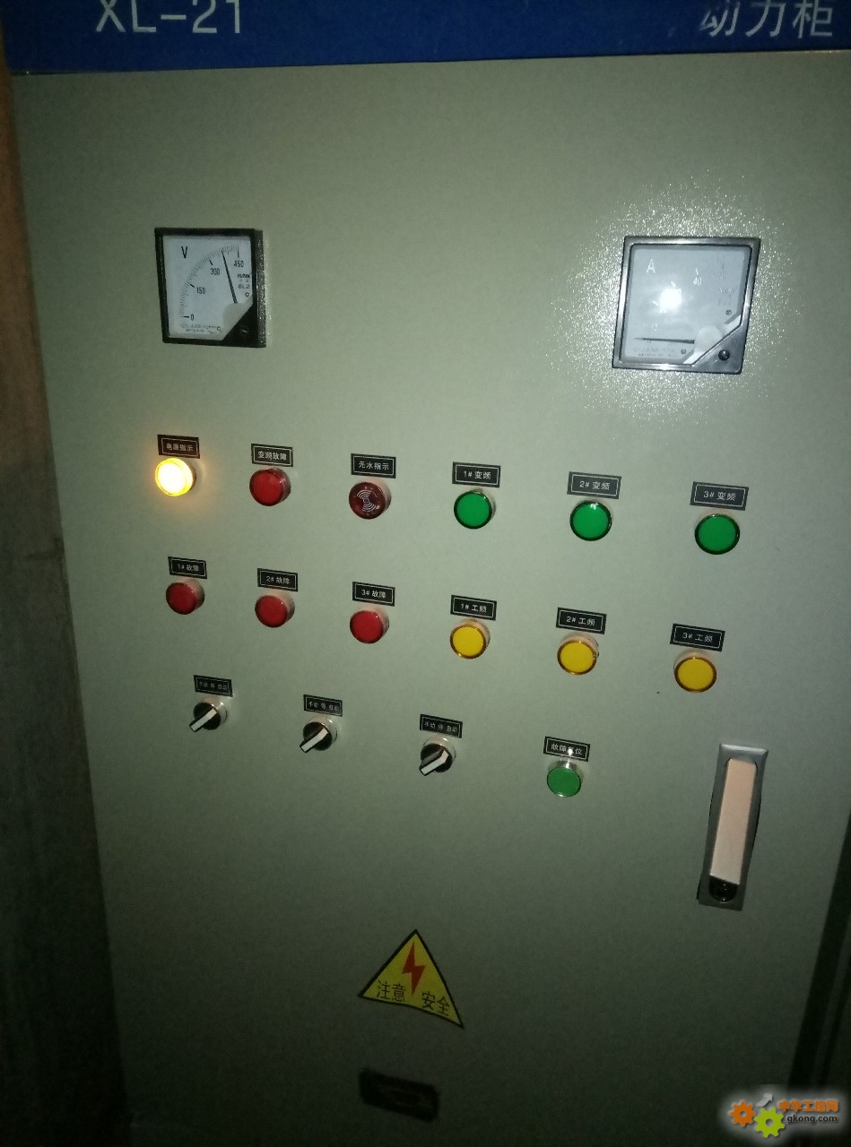

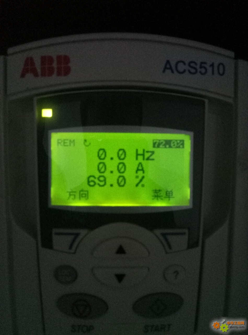

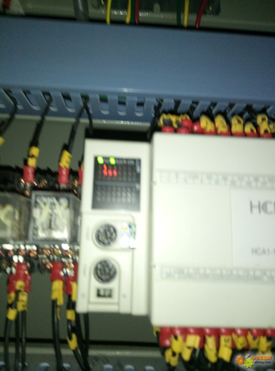

给朋友修设备,发现是输入正常没输出,要么程序问题,要么死机
厂家技术说是程序没问题,说是死机?
我有种取掉他的冲动,这种简单柜子用个PLC来装点门面有意思吗?变频器完全胜任,何必画蛇添足

ABB的变频器吗?配禾川的PLC?

如果完全不需PLC只要变频器加几个继电器搞定的话,还是直接把PLC扔了!

还没见过,运行灯亮,没报警,硬件检查好的,没输出不是程序的问题。
说plc回死机的是不是很傻
还记得前些日子,有个无输出的帖子吧,程序传上来,一看,一个简单的指令干掉所有输出。

有没有仔细检查过或者换plc试过,确定是PLC坏了吗

PLC状态正常的话,死机的情况还真没见过,输入有响应的话,多半是程序设定的问题。

应该是程序问题。程序能看到就监控一下。加密了就重写或者不要了。
