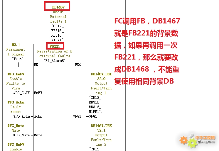

如果FC1 调用了FB1后,产生的DB 叫背景数据, 也就是此FB1的背景,如果FB1调用了10次,那么就会有10个不同的背景DB

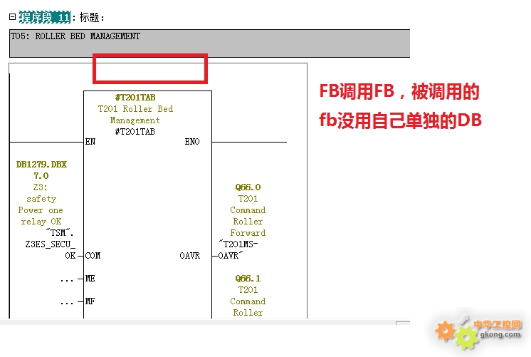

如果FB2 调用了FB1后,产生的就是多重背景数据,即使FB1在FB2内用了10次,也只会产生一个DB,只是DB的数据变多而已。
