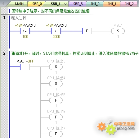

为什么上升沿无法置位M10.1?求各位大侠帮帮小弟

是不是其他地方给复位了。

发表于:2016/12/2 10:44:49
要看VW240初始值是多少啊,或者要变化过才有上升沿,否则一直接通哪里会有输出

发表于:2016/12/2 10:55:29
回复 #2楼 gk_0
有道理

发表于:2016/12/2 17:47:06
你要有上升沿才行呀,还有就是其余地方复位了,你用交叉引用查找一下

发表于:2016/12/2 21:01:32
luoqice
在
2016/12/2 10:11:07
是这个图吗?
M10.1在天上,如何职位。

发表于:2016/12/2 21:08:49
回复 #4楼 高雅的雅
交叉引用,我试试

发表于:2016/12/2 21:09:43
回复 #5楼 知道一点
打错字,是M20.1

发表于:2016/12/2 22:16:04
改改设计吧
数据范围这样大,怕是难达到(可能走极端)
数据如果run前就存在,你这UP怕是永远起不来。
查查复位条件还是必要的。

发表于:2016/12/3 4:22:45
开始运行应该对VW240做清零吧。V区是不是掉电保持?
