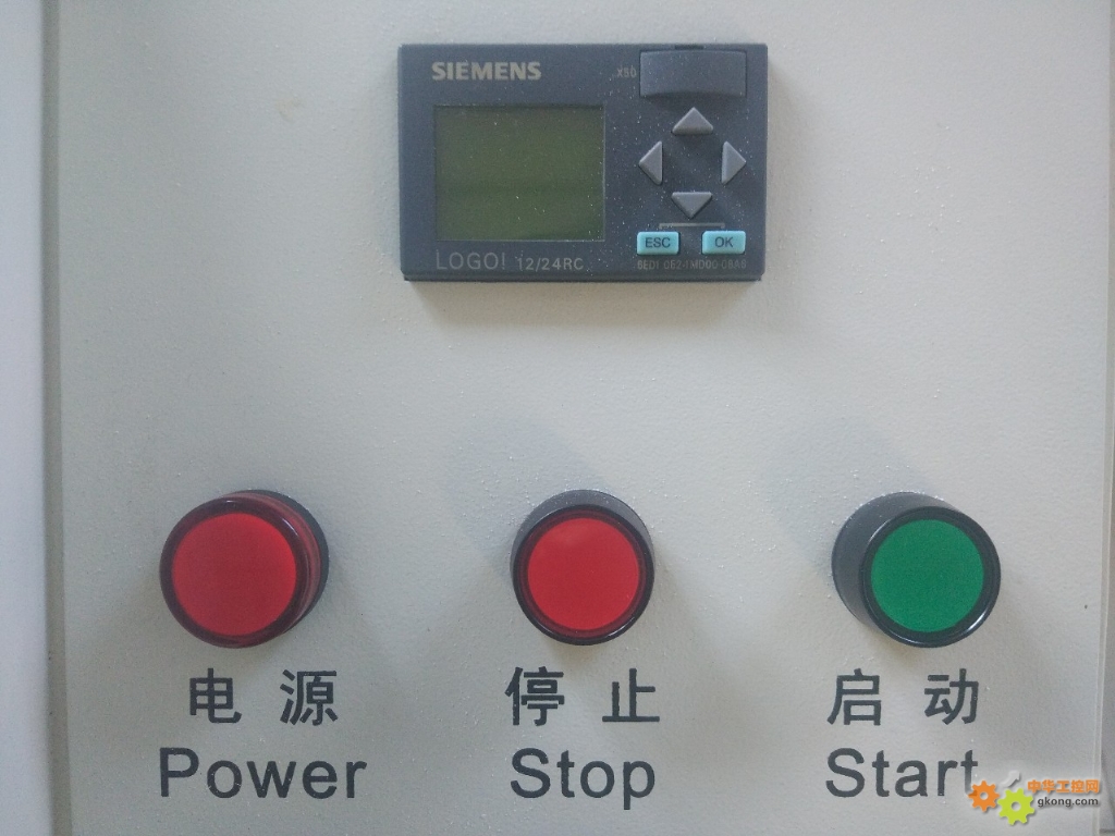

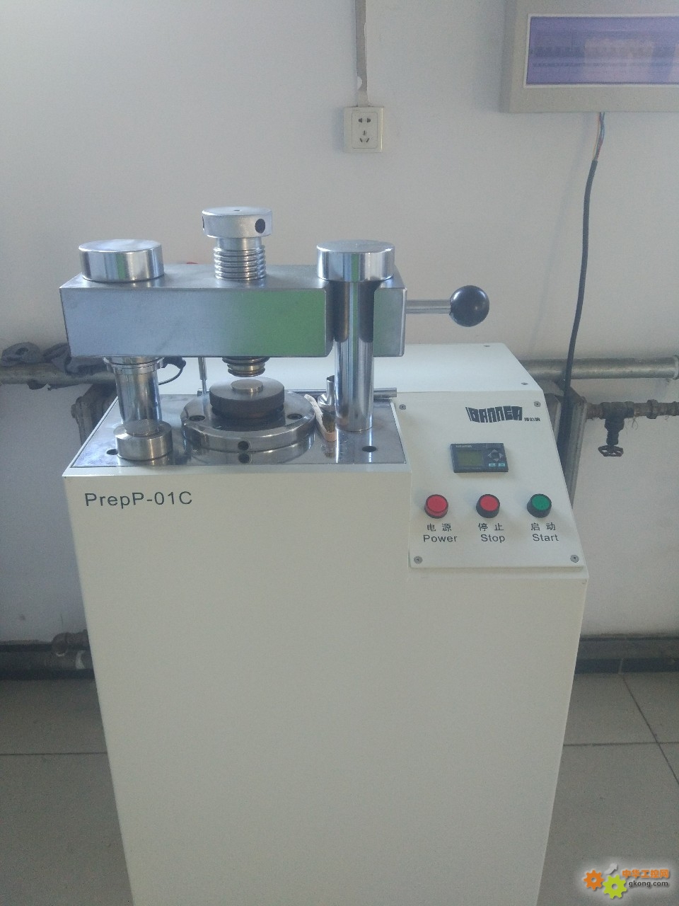

因为仪器比较小,选用其他的控制都有点大,LOGO!正好满足了控制需求,下一批准备换LOGO8

功能不介绍一下吗?

这种安装方式有点意思

这种安装方式正好可以通过按钮更改控制器里面的数据。

这个logo安装有新意。可以当文本屏用了。

这是不是在启发logo应该有个安装支架选件.类似温度控制器那种.

我也看这种安装方式有意思。把其当做仪表一样用似得。

那样装,要拆根plc的线就麻烦了吧!

看了第一张图我就在想,这是怎么装上去的,正面没看到螺杆啊,原来。。。

面板安装,安装在C45槽板上再固定在面板上。
