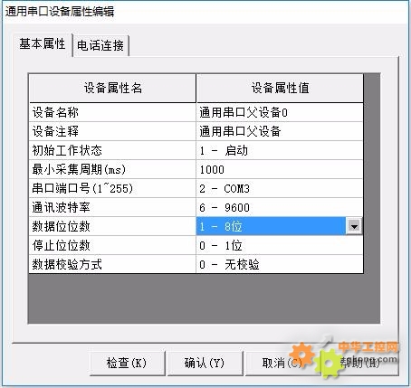

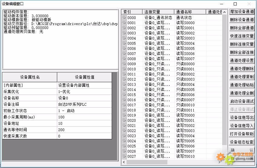

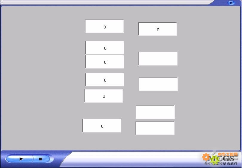

帮我看看是什么问题。读取不了plc数据.plc有com1和com3.com3是9600.8.1无校验。com是9600.7.1无校验,plc能与其他下位机正常通讯的。plc主站10

你把通讯协议改一致,把那个波特率9600改成38400 试试

通讯时间改短一点

模拟仿真时MCGS里面的COM口要和电脑的COM口对应。
