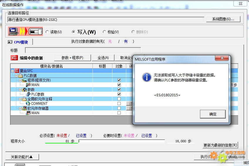

FX2N 下载程序时出现这个提示怎么解决?

2N不是8K的存储容量吗?你加存储卡和了吗?

试一下不要程序的注释也写入吧,这个最占地方

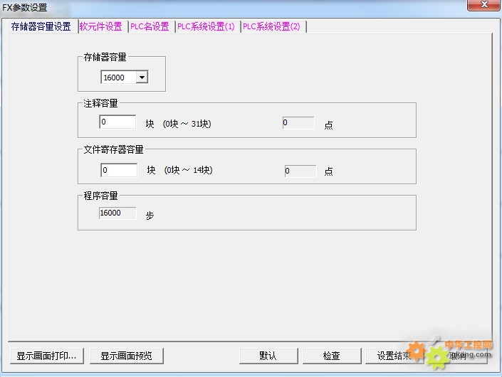

设成8K的再试;

楼上对.设成8K的再试.

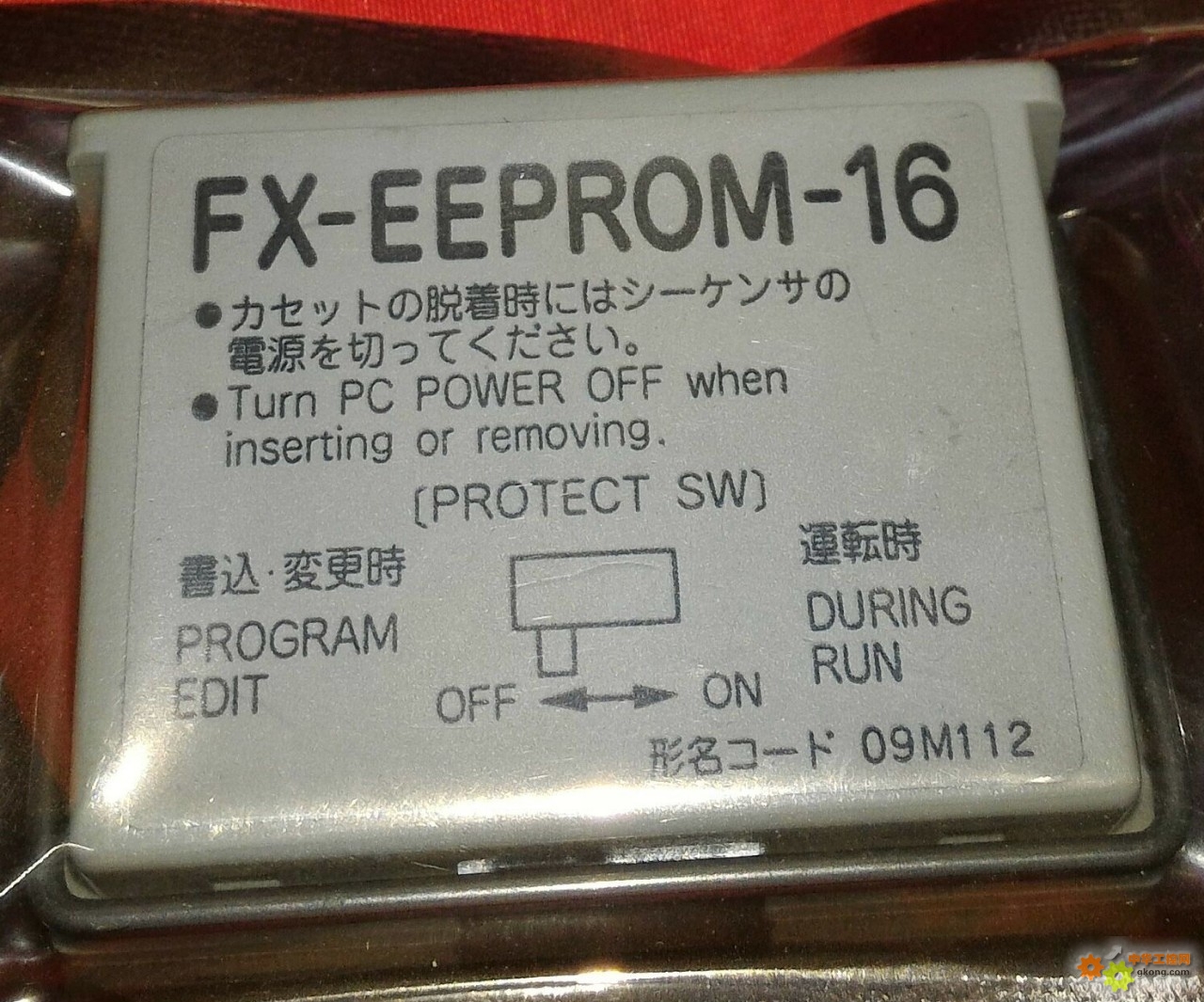

呵呵;楼上不要乱讲;
FX2N是绝对支持16K的内存的,仅仅是FX2N自带的是8K;
通过FX-EEPROM-16或FX-RAM-8二种扩展卡都可以实现16K的内存;

发表于:2016/12/1 16:24:58
FX2N的主机,配上面这个存储卡或FX-RAM-8的存储卡,就可以实现16K;
最大可以编程16000步;
