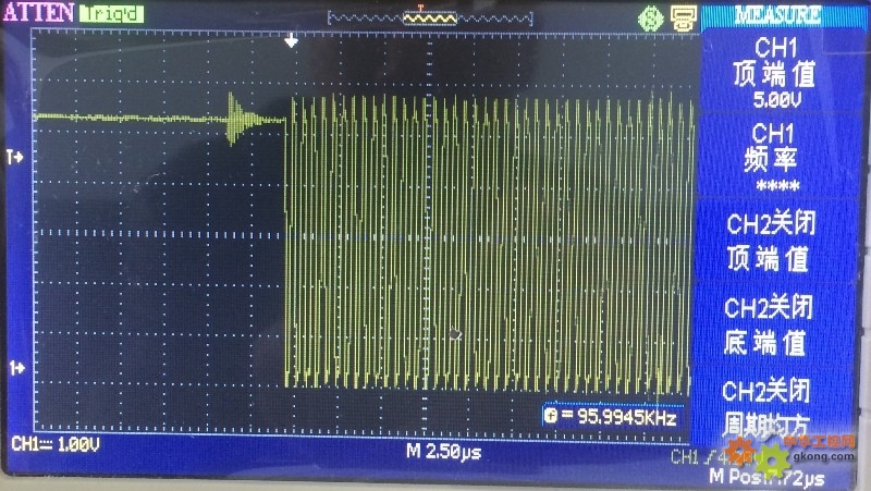

1、R-S光耦OI1(P620,R-S端子AC380V上电检测光耦)3-4脚(输出端):

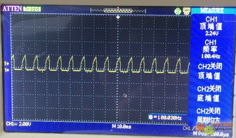

上电后:
运行到50Hz后:

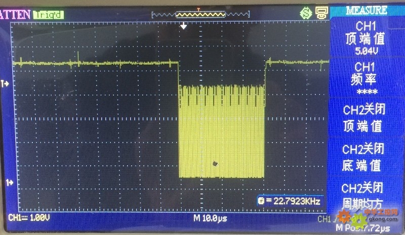

上电后:为0;
启动运行到50Hz后:
