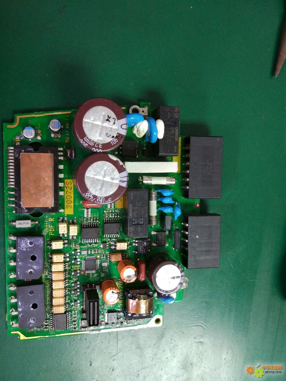

松下A5  400瓦驱动板,接手时母线电阻烧了,测量模块PN之间短路,水泥电阻烧了。这个几个更换后,通控制电源,无显示,测量开关电源输出无电源,于是找电源问题,找了好久没有找到问题,感觉无法下手了,把它放一边修其它的先,今天有时间,又找出那个板来悄悄。经过一道检测后发现不是电源问题,而是有一路Ic短路了,只有通电时才短路,没通电情况下测量不短路,更换后红色显示出来了,心想就这些问题了吧。接电脑监控看看,发现母线电压只有0v,检测电路也有问题,更换Ac-dc 芯片后,还是0v,最后更换了模数转换器后,电压出来了,一看504v也不对,后来发现有个10欧电阻烧了,更换后电压正常,303v.在这里说一下,如果不装AC-DC芯片通电的话会烧一串的电阻。我试过,损失惨重。电压修好后,监控也正常了,接电机 通控制电源报警14,过流,上电就报的。得知报14有两张,一种14.1,另一个是14.0,两个都是有光偶推动的,挑开光偶后,故障消失。以为光偶问题,心里喜了一下,更换后还是报14.1。找出模块资料,F0脚输出的,上电测量输出正常,F0出来后经过100电阻后到一个很小的三级管,后再经过10电阻到光偶,测量三级管,发现坏了,更换后,14.1消失,同时又报18,这时郁闷了,这个功率的没有内置电阻啊,检测15j311.IGBT没发现问题,顺着路走下去,发现6脚光偶也坏了,更换后终于上电没有报警了,用电脑点试运行,ON,继电器一吸合就报警,70.1又来了,这个报警说明书上没有的,不过这个报警我遇到的多,更换IC后,故障消失。上电试运行,电机呜呜的响,参数恢复出厂设置后,电机安静了,点正转,电机不转过会后报16过载,在关电后在上电,伺服ON时用手转动电机发现有一定的角度没有力,肯定是驱动光偶坏了,拿出示波器一测就发现这个有问题的光偶,更换后电机转起来了,测试高速运行,半小时的正反转测试没问题,修复完成。毛病真多。

图添加忘记上传了,补上

   师傅,报警70是哪个芯片损坏?可以讲一下吗,我以为70是主板问题。
