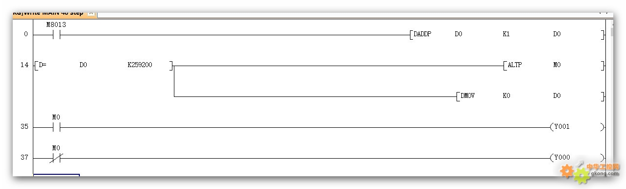

plc控制两台泵,怎么实现定时倒泵功能

嗯嗯一台泵工作3天自动切换另一台泵

很简单的程序啊用计数计时即可实现

发表于:2016/11/28 19:43:15
以下是引用1398340266在2016/11/28 18:14:45的发言:
嗯嗯一台泵工作3天自动切换另一台泵
仅供参考:

直接对运行时间进行累计后切换,这个是运行时间控制;
直接比较系统时钟后进行控制,这个就是日期时间控制;
