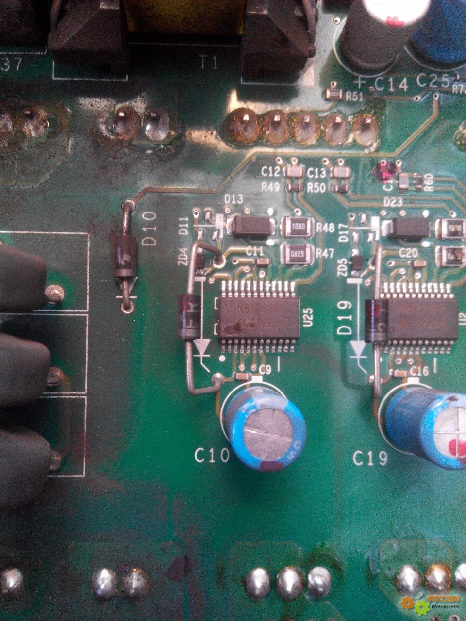

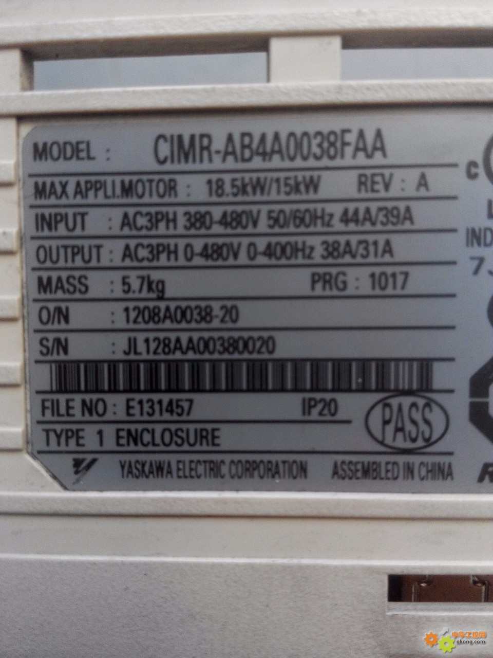

一台车床用安川a1000 重载15kw变频器通电报Uv,ALM故障灯闪烁,拆机后发现一光偶顶部有烧蚀现象。调了下参数发现最高运行频率124Hz,加减速时间只有2S,我想问一下国产普通矢量变频器能胜任吗?

国产没有问题的,不过要好的品牌。

国产的可以,比如说英威腾和海丽普。但是国产一般会加大一级。

台达B系列用18.5KW完全可以代用

发表于:2016/12/1 11:22:55
这个怎么不维修一下呢,直接换了?
