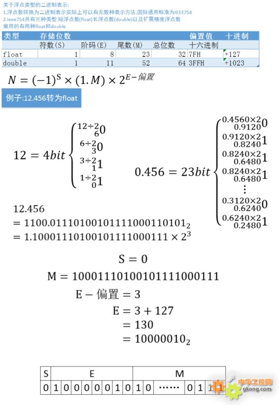

因为有称重,要比较高的精度,整数都是用的双字,但转换成浮点后占多少空间?也给双字可以吗,为什么?

浮点数肯定定是双子空间啊

双字就够吗,怎么看这些都要好多位呢

双字有32位哦!你要的数值精度多高啊?小数点后有几位啊?不过如果你怕不够的话,遇到浮点数乘除的话留64位空间就好了嘛

小数点是在运算过程中产生,我最后还是转回整数来显示,主要是怕运算过程中溢出,所以想问清楚需要多大的空间,好预留出来。
目前保险起见,我是留64位的。

单精度浮点32位.
