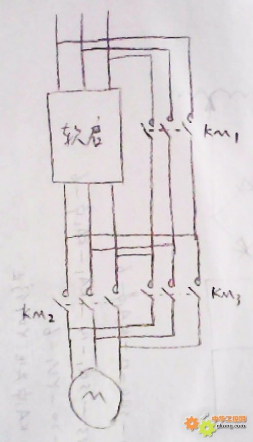

软启动器的正反转求助

回复 #8楼 xlian
一个正转 一个反转 一个旁路让他保持得电的 是吗? 没用过不太懂

#14楼
回复 #1楼 金豪
控制上是可以做到。需要两个接触器切换 每次还得停下启动软启前选先切。建意还是用变频器直接干上去。省事

#15楼
5.5KM还要做软启动,你们老板也正是可以啊;
在KM1后面使用加一两个接触器做正反转控制,但是两个接触器一定要做好互锁

#17楼
5、5的电机正反转用接触器就可以了,不必用软启动啊。多大的浪费啊。

#18楼
在右边负荷侧用两个接触器改成正反转的

#19楼
简单的画了一下,看看这样符合你的要求吗?
