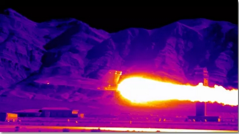

广温度范围在什么情况下有意义?
不同于消防用红外热像仪,许多应用的高温读数很有意义。在工业和制造环境下,FLIR热像仪用于透过火焰监测锅炉和熔炉设备的耐火性。像FLIR T640之类的热像仪能读取介于-40°C和+2,000°C之间的温度值,精度为读数的±2%。
在一些研发环境下,如微电子学、汽车、塑料和机械试验,高温性能至关重要。FLIR推出多款科研热像仪,能够识别出-80°C至+3,000°C温度范围内小至0.02°C的细微温度变化。
