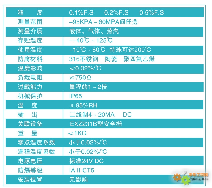

3456
svpama
文章数:469
历史总积分:3456
注册时间:2007/3/20
发表于:2016/11/26 11:37:39
求问楼主,为什么我随便打开个国产的压力传感器,其参数如图,0.1%FS,而你选那个1%FS呢,这当中有什么技术么,能给我科谱一下么?感谢啦!
