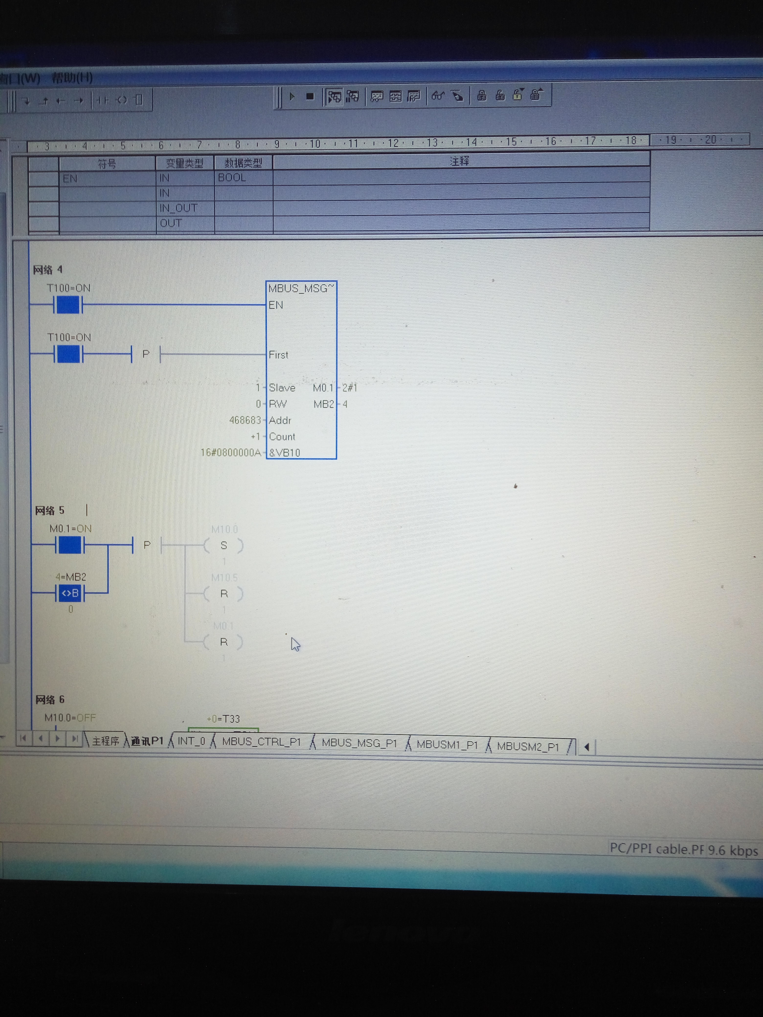

试试468683

还是不行,报错通讯不上!

发表于:2016/11/23 13:46:07
回复 #8楼 845352686
700AH对应地址应该是28682
那么对应PLC里是428683才是
