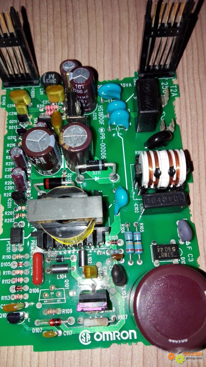

哪位师傅有欧姆龙PLC开关电源的原理图吗?帮忙上传一份吧!谢谢

呵呵;图中是CPM1A-30CDR-A-V1或CPM1A-许0CDR-A-V1上的电源板;

是的版主,一看就知道一定是老手啊!电阻坏了不知道阻值多少

具体哪个电阻你上面图中圈起来我帮你测量一下;

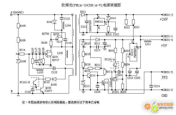

估计不好找吧,自己画画吧

此图纸来源于网络,未与实物对照,请予核对并加以分析后参考。
