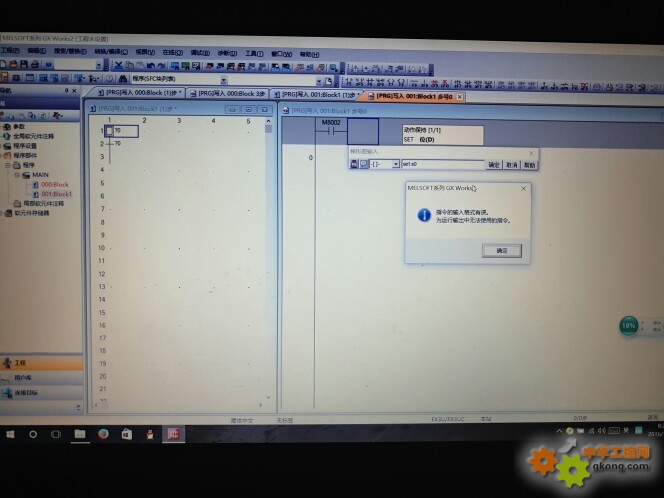

求教高手,我想用三菱GX-WORKS 软件的SFC 功能编辑顺序进行编程,为什么set s0这个指令写不进去呢,我可以

你需要在梯形图块中才能对状态寄存器进行置位操作,即使在GX Developer中也是如此。
对于FX系列的SFC编程,GX Works中的简单工程与GX Developer中创建SFC程序应用没有区别。

那我该怎么做,求解

那这个怎么玩

建立梯形图块,编写程序LD M8002 ,SET S0
建立SFC块,然后写块程序。
如果你不会,好好翻翻FX3U编程手册上的SFC章节。

前面的-[]-不要,选空白,后面直接输入set s0,是数字0不是字母O,你试试
在叫别人试试看前能不能自己先试试看?包括用GX Devloper试试?
