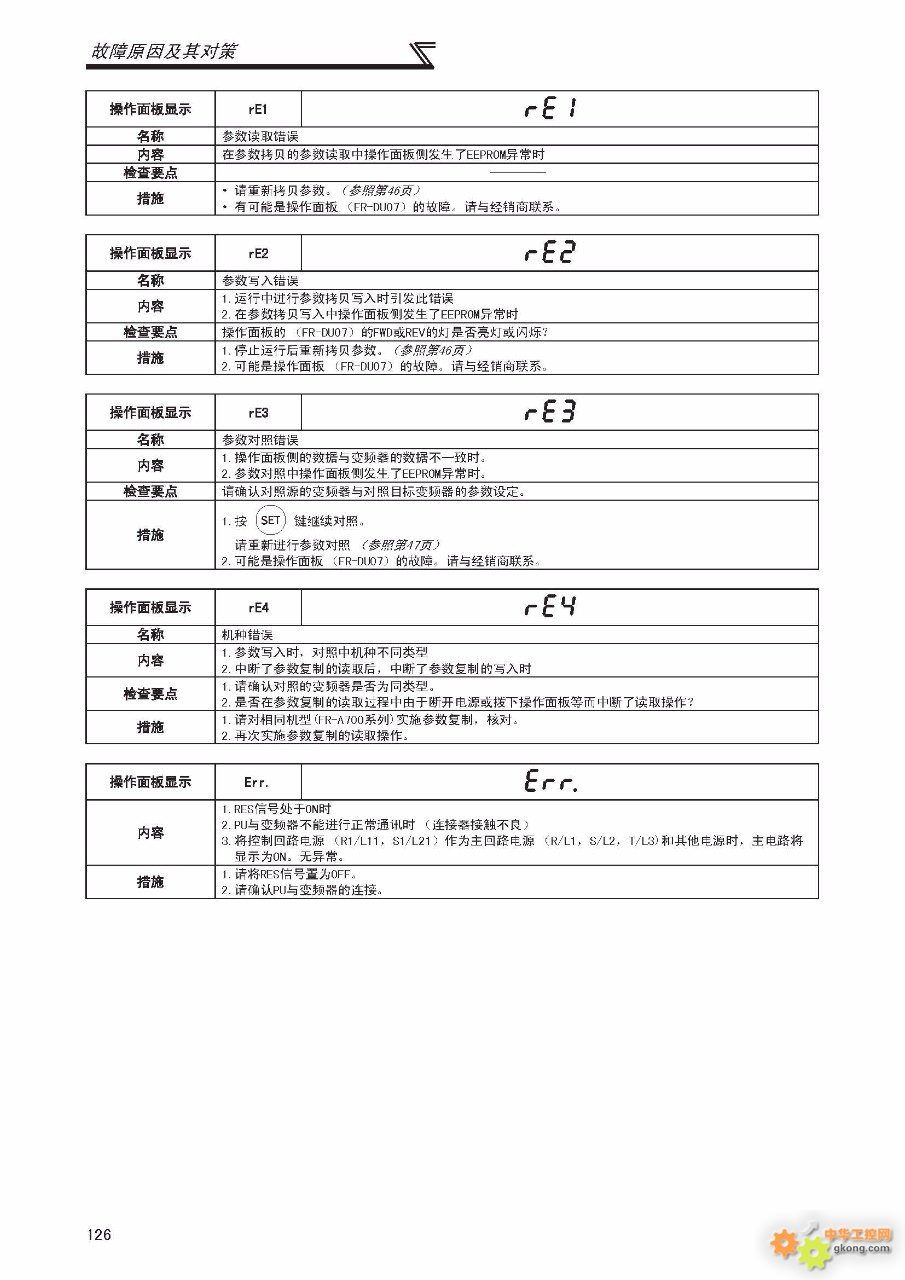

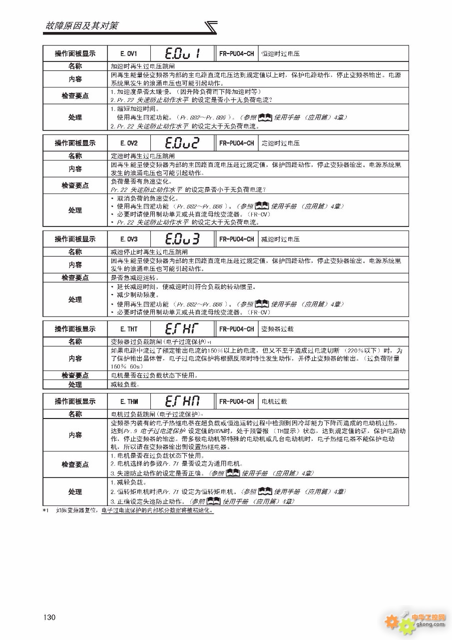

各位师傅们你们好!我是新进工控新手刚开始学习工控技术,正赶上车间有两台三菱A700系列变频器故障,问下各位师傅们谁有三菱变频器软件,麻烦给个链接或者什么的。小弟就先非常感谢了!表情

呵呵;这不是PLC;
故障先把面板显示的代码报上来;

修变频器不用软件,看代码查故障

三菱是有变频器软件,但用的比较少,直接通过面板查找代码,然后看变频器手册里的代码解释找原因。

把错误代码放上来

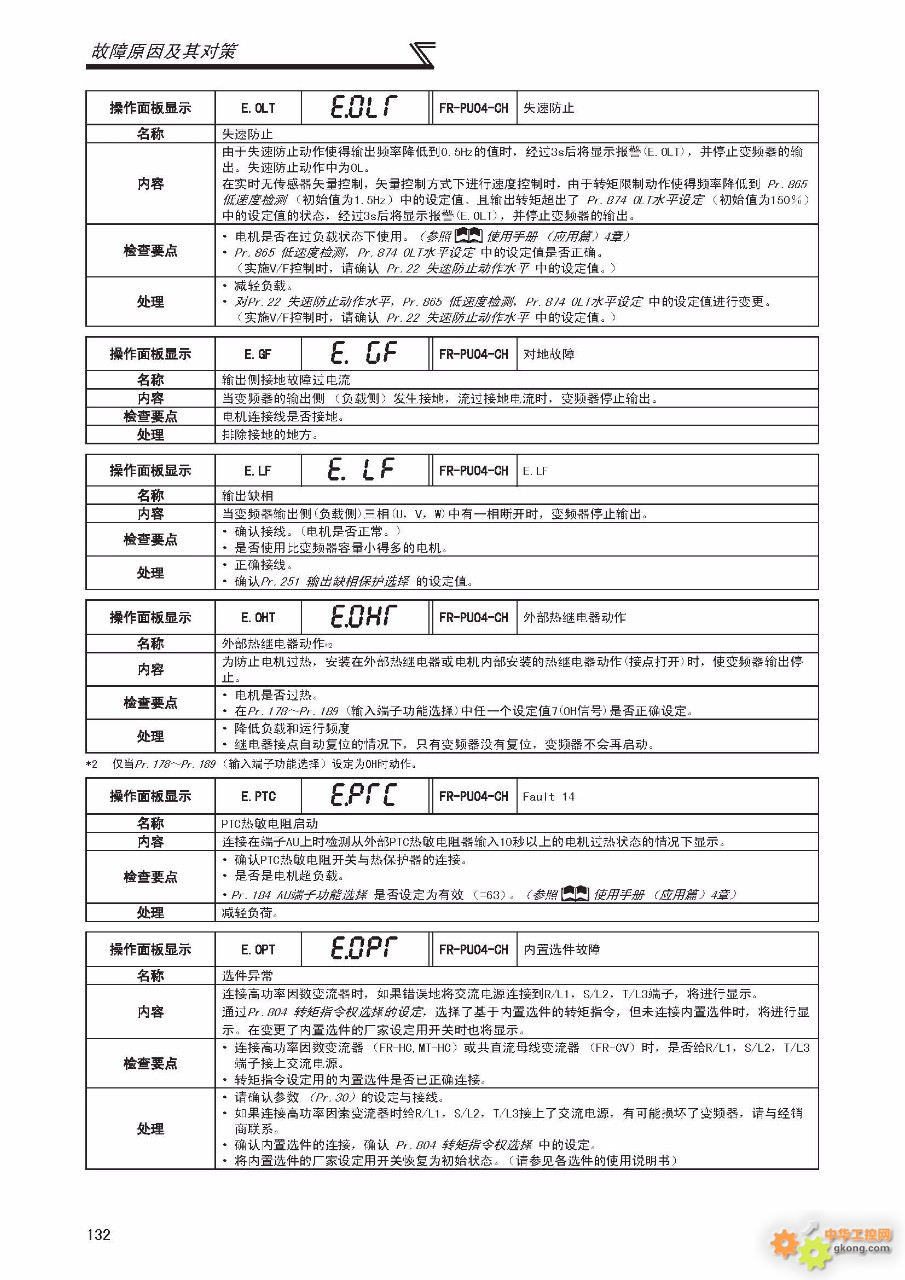

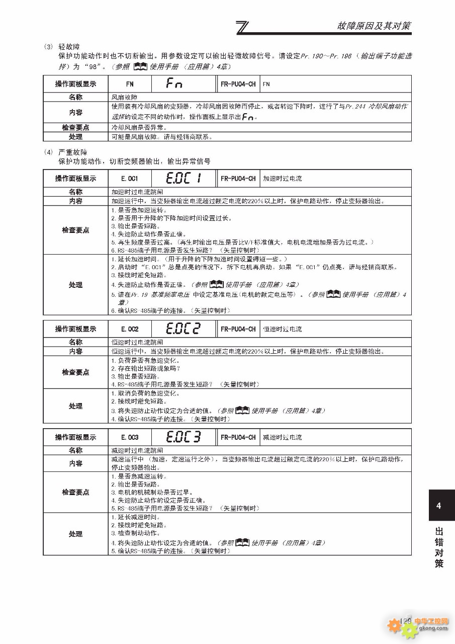

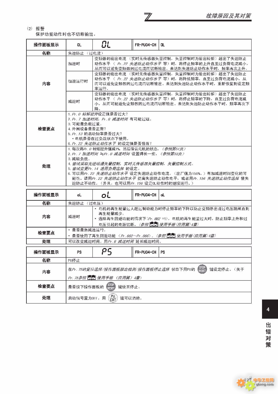

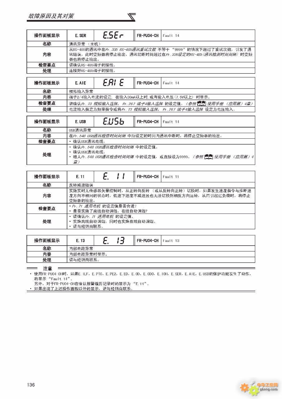

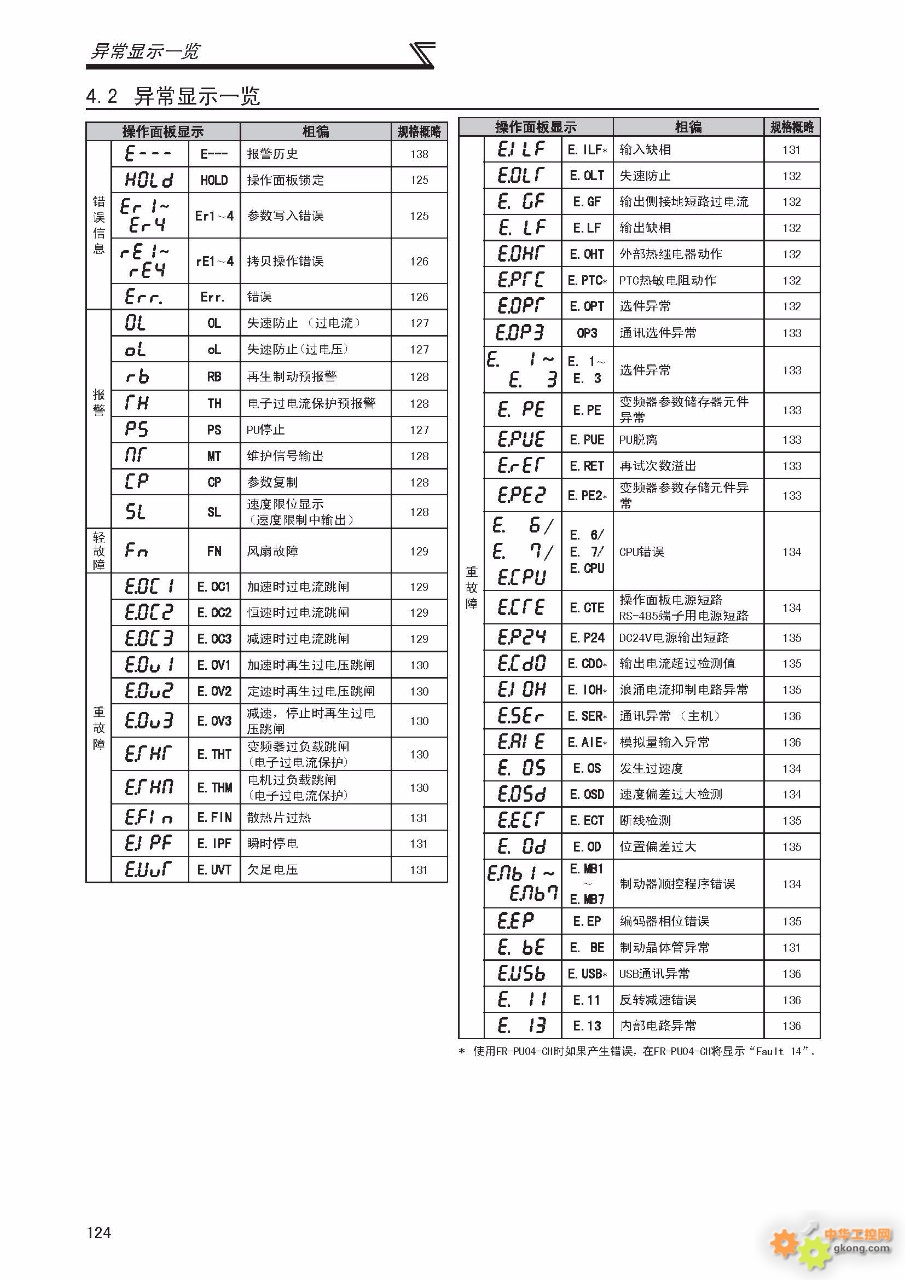

以下是引用641189353在2016/11/21 21:46:14的发言:
给你一个三菱A700系列变频器的使用手册:
链接:http://pan.baidu.com/s/1dEPiuOh
密码:e19b
联系!腾讯扣扣149034219

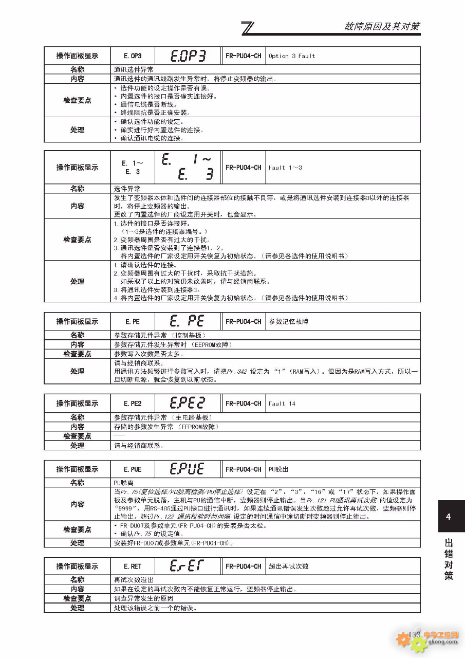

发表于:2016/11/23 20:54:28
