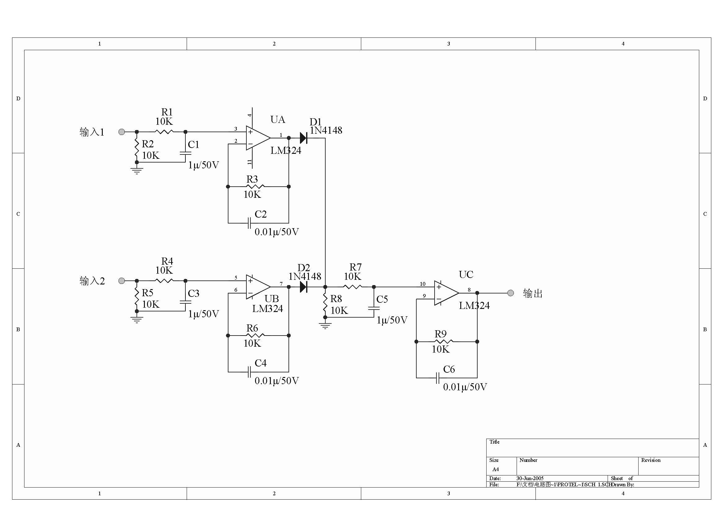

#10楼
直流电压,不会超过10伏的,就是变频器直流付边的过压信号,应该在5V以内,老师没说呢,郁闷,有这样的芯片,老大??

#11楼

#12楼
难道没有这样的芯片??您听说过取极值的片子没?

#13楼
这东西没有买现场的,都是自己做的。

#15楼
[b]以下是引用yanli7234在2005-7-1 1:26:00的发言
老大,你让他做IC?
NO,我让他自己做功能块。所有的功能块,都是用基本IC组成的。厚膜电路就是这么产生的。要使自己成为一个“专用电路”制造者。这才是搞控制的极致。才可使自己进入必然王国的大门呀。

发表于:2005/7/2 8:44:00
#18楼
还有一点问题:为什么C1选1u,而C2选0.01u?

#19楼
以下是引用HUYIE在2005-7-2 8:44:00的发言:
这回问着我了。看来刨根问底,能把人问倒。
那图里,我画了3个典型的一阶低通滤波器。由他们组成了一个最大值检出器。前面两个采用低通滤波器作为信号的输入前置电路是应该的。后面的输出级,没有必要再滤波,采用跟随器即可。
关于一阶低通滤波器的计算,自己去看书吧。我选择的参数,是从德国人的电路上抄来的。具体使用,发现其效果不错(在控制电路里的低通滤波器)。所以就照搬了。没有具体的去研究它为什么。
