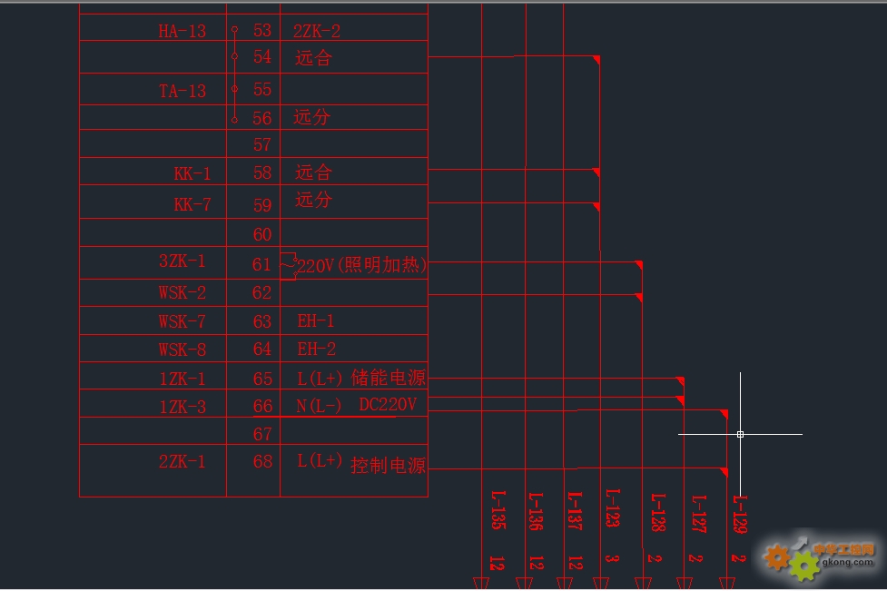

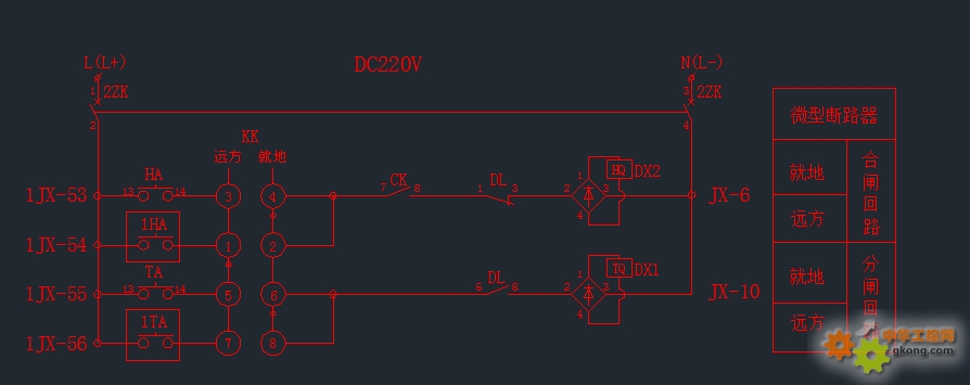

变电所进线断路器跳闸,后台没有故障提示以及操作记录,现场也不可能有人操作,求可能原因?
另外,此断路器之前发生过电控拒动,所以合闸和分闸都是就地机械操作(比较危险),电控统统失灵,此次故障发生以前,还没有修复。这次检修发现,开关本体合闸和分闸按钮烧坏(都是触点粘在后面的塑料上无法再次按动),初步检查线圈正常,更换按钮以后,再次按下,线圈铁心动了一下,但是顶不动操作机构,松开按钮,听到滋滋响,再次按已经按不动,按钮再次烧坏,检查电源操作电源直流230v,线圈阻值99,电压比标示的稍高,电阻比标示的110欧稍小。脱开线圈,更换按钮后测量,线圈两端电压的电压和电源相等,。证明整流块没有损坏,线圈取下测量也是好的,请问各位 烧按钮是什么情况?线圈通电顶不动操作机构是什么原因呢?

按钮烧坏,说明与按钮直接串联连接的负载肯定有问题(短路了)!

你应该把远程和就地的线解除一部分,单独试验远程和就地。怀疑和按钮连接的线路有短路。
