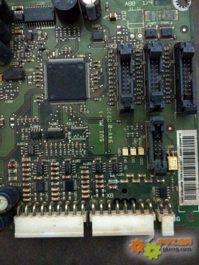

已确定是这块板子的问题,具体故障点,请各位指教
此帖发自论坛手机版

请把机型告诉大家,让高手们给你点拨一下。

abb 800变频器

我修过一次ppcc3A内部坏,是从模块驱动板的反馈信号测的

大家有芯片的资料吗

AINT板直流母线压通过X6最边上的脚检测。

是那几个串联的电阻吗

A901小板的8\9角是直流母线电路检测的前级电路,内有一级电压跟随器,DC530V分压后输出,约5.6V左右,从7脚输出至A3端子,输入至小立板。再经电路跟随器,送入A-D转换器ADC10664,送入MCU了。
