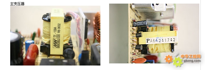

以明纬开关电源S-100-24(广州产)为例,辨别真假明纬开关电源。
 一,明纬在中国、台湾、美国拥有多项外观设计专利。明纬商标在中国、美国、欧洲、台湾、香港及其他国家均有商标注册,市场上遇到的模仿此商标的品牌很多,不过大家仔细辨认还是会存在些许差异。除电源型号标签外还有三处印有明纬商标。
 1、明纬电源在外壳底面均有明纬logo的钢印
 2、纬电源在电路板、主变压器上均有明纬的logo
 3、PCB板
 以上三处,假明纬电源都没有明纬商标。
 二,看产品序列号。
 明纬开关电源(有外壳的规格)外壳和开关变压器粘贴有序列号,且两个序列号前2位阿拉伯数字是一致的。明纬每台电源都有一个序号,就跟人的身份证号码一样,可以通过序号查到此台电源的产地及生产日期。假明纬电源大部分只有外壳有序列号,或者两个序列号不一致。
 以上两点可以很直观的辨别真假。
 假冒明纬电源做工较差,使用元件品质参差不齐,多数为拆机件,出厂前不经过完善的测试和检验,使用寿命短,会给客户造成不必要的损失。
 正宗明纬开关电源由台湾明纬股份有限公司或由大陆厂(广州铭纬电子产品有限公司,苏州明纬科技有限公司)生产。台湾明纬股份有限公司是专门从事开关电源研发和生产的企业,1994年通过ISO9001认证。生产的产品大部分通过UL,TUV,CE,3C认证,销往世界各地。
 为防假冒,在购买时请仔细鉴别。建议到明纬开关电源授权经销商或指定分销商处购买,并查验代理证书。

能不能上图对比一下呢?感谢!

不好意思 昨天的图片忘了上传
