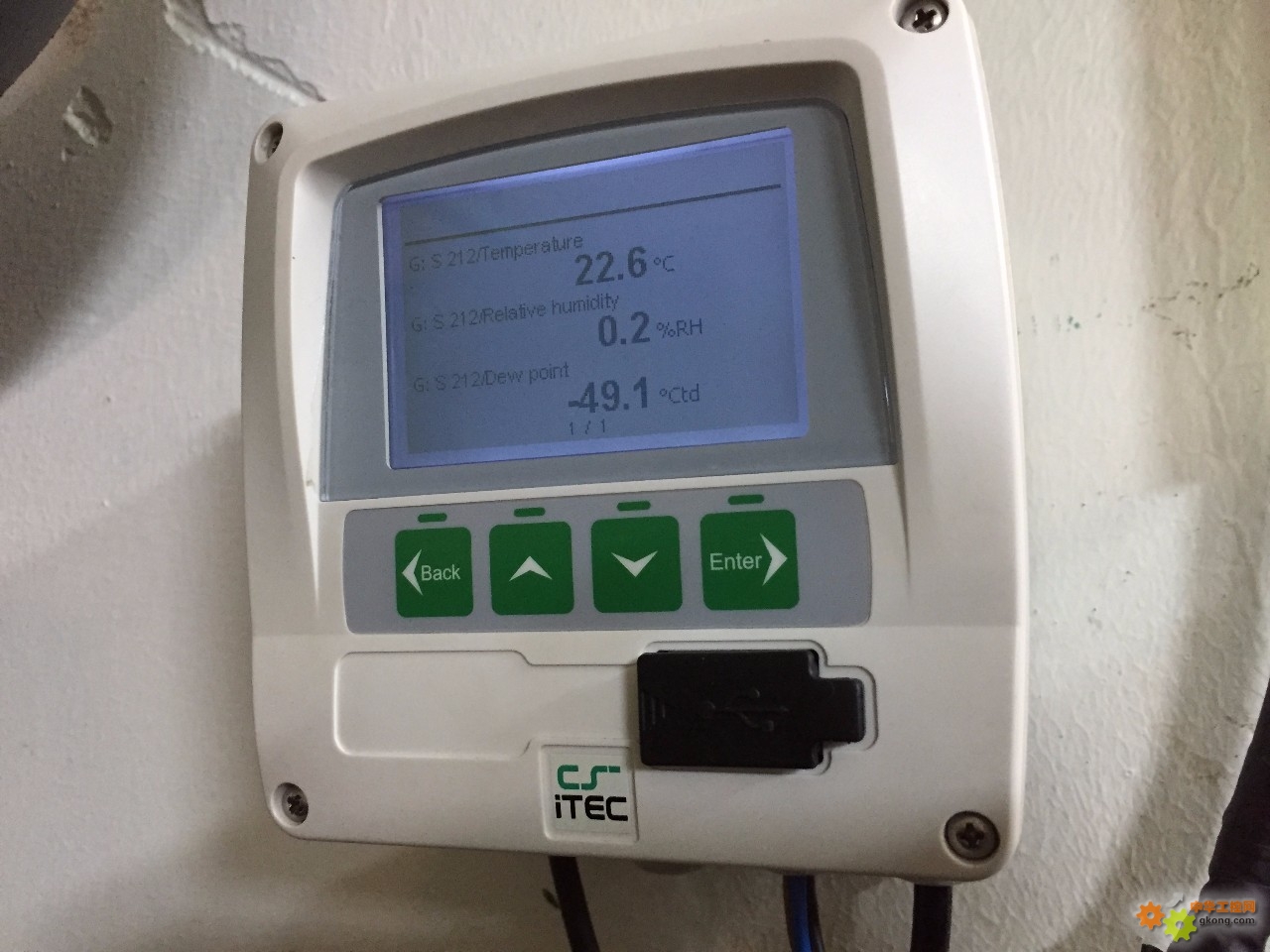

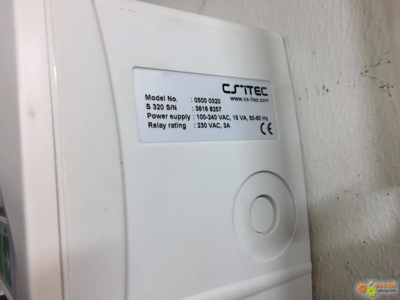

CS-ITEC在线式露点监测仪显示器
小号320提供了用于工业应用的成本有效显示溶液。
产品特点
传感器输入
- 1输入CS-ITEC流量/露点传感器
- 1个用于模拟传感器(0 ... 20毫安,0 ... 10V)
通信接口
- USB端口
其他信号/特点
- 2报警继电器输出
技术数据
套管 尺寸:118x115x93毫米
面板尺寸:92×92
防护等级:IP65
电源 100 ... 240 VAC,50-60赫兹,10 VA
接口 USB
报警输出 2个继电器,230 VAC,3A
环境条件 0 ... 50oC
传感器输入1 1 CS-ITEC传感器:S 400,S 420,S 450,S 452,S 201,S 212,S 215
传感器输入2 1模拟传感器:CS-ITEC压力传感器,CS-ITEC温度传感器,CS-ITEC安培钳,0 ... 20毫安,0 ... 10V
精度1) 露点:参见传感器规格。
流量:参见传感器规格。
0-20毫安:0.01毫安
0-10 V:0.01V。
工作温度 0 ... 50oC
储存温度 -20 ... 70oC
保护 IP65

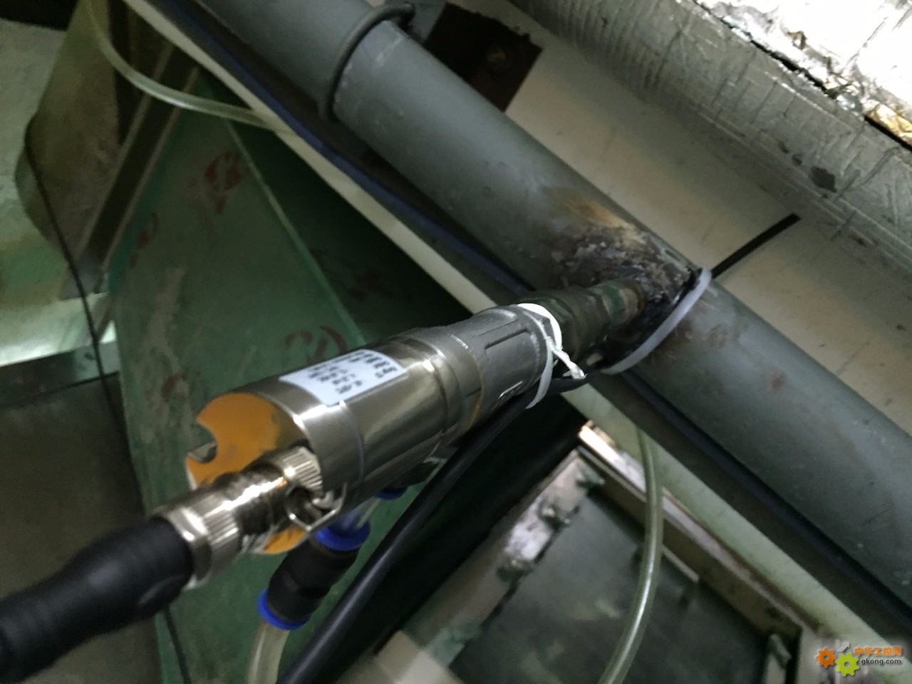

设备终端要求压缩空气露点值-17℃,看来供气大大的高出要求了

看一下露点仪的量程,在量程上下限上有可能是传感器故障,在量程内一般是准确的,注意管道必须有介质通过。

传感器是装在靠设备一端,空压机离的很远

传感器能接触到流动的压缩空气就可以。
