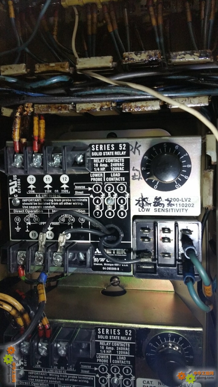

有谁用过这种液位控制器?该怎样用?

一推英文 还是外国货呀 古老的样子。什么地方用的

一次元件是什么原理。

歪着头看,太费力了,我来把它转一下:

你这是液位继电器吗?是固态继电器吧!
图片中“solid state relay”的意思是“固态继电器”

如果是液位继电器,那么就应该有压力管,是空心的,内部是空气,当液位变化时,也就意味着压力变化,通过管内空气推动继电器触点动作,通常有三组触点,分别为高压、中压、低压三组,随着液位变化,即压力变化,先是低压动作,然后为中压、高压动作。
你的压力管在哪?

当然,还有另一种液位控制器,是电子的,如果是电子的,那应该有信号线,至少有三根。

这个维修的很麻烦:没有资料
