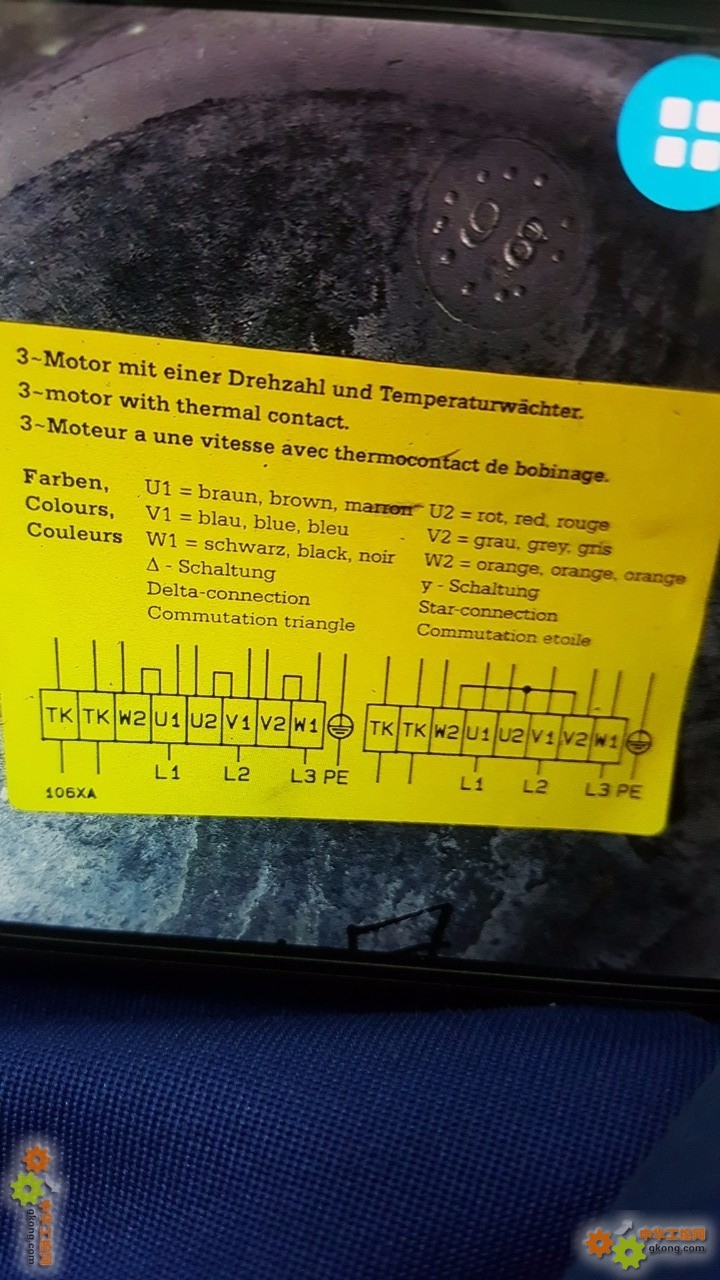

请问:电机可接多少伏电压?左边2根“TK”接什么?

看接线图应该接380伏电压,左图接法应是三角形,右图接法应是星形,至于TK个人认为是温控器,说的不对请见谅!

电源是三相的,下面的接法是角接,上面的接法是星接。电压没标,TK,TK是电机线圈热保护器接到控制回路,动作温度是105度。

我们一个电机也有tk 检测电机线圈温度的,至于多少度动作。还要看温控模块

楼主,你这个玩意应该还有一个铭牌才对,看铭牌的电源电压

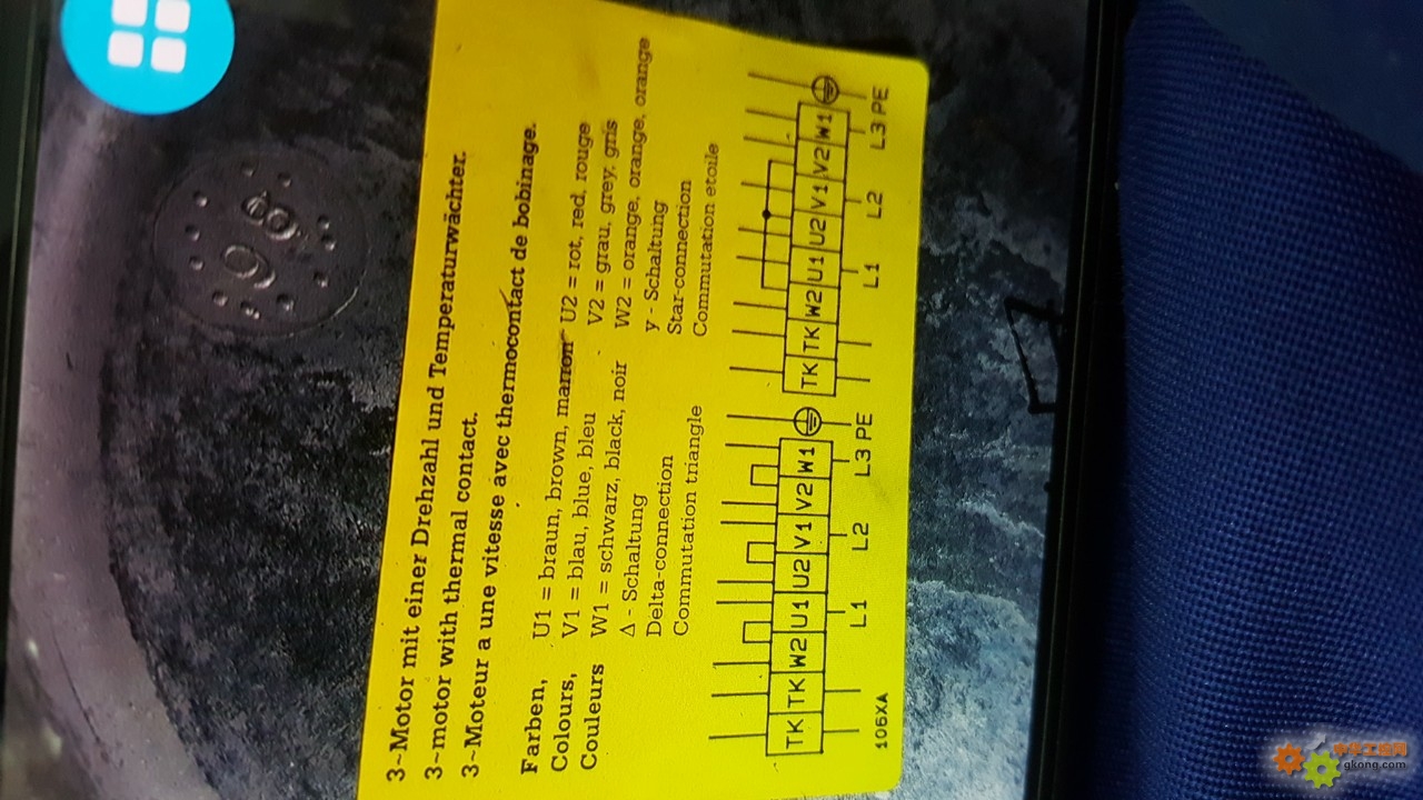

我把图片转了个方向:

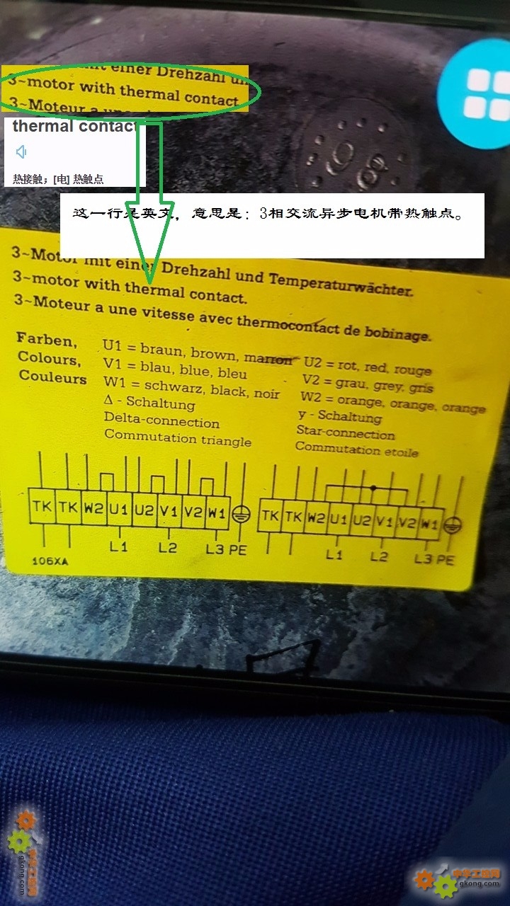

我是这样理解的:

应该是检测电机温度的吧

Tk是温度检测的,英文注释很清楚,三种语言注释
