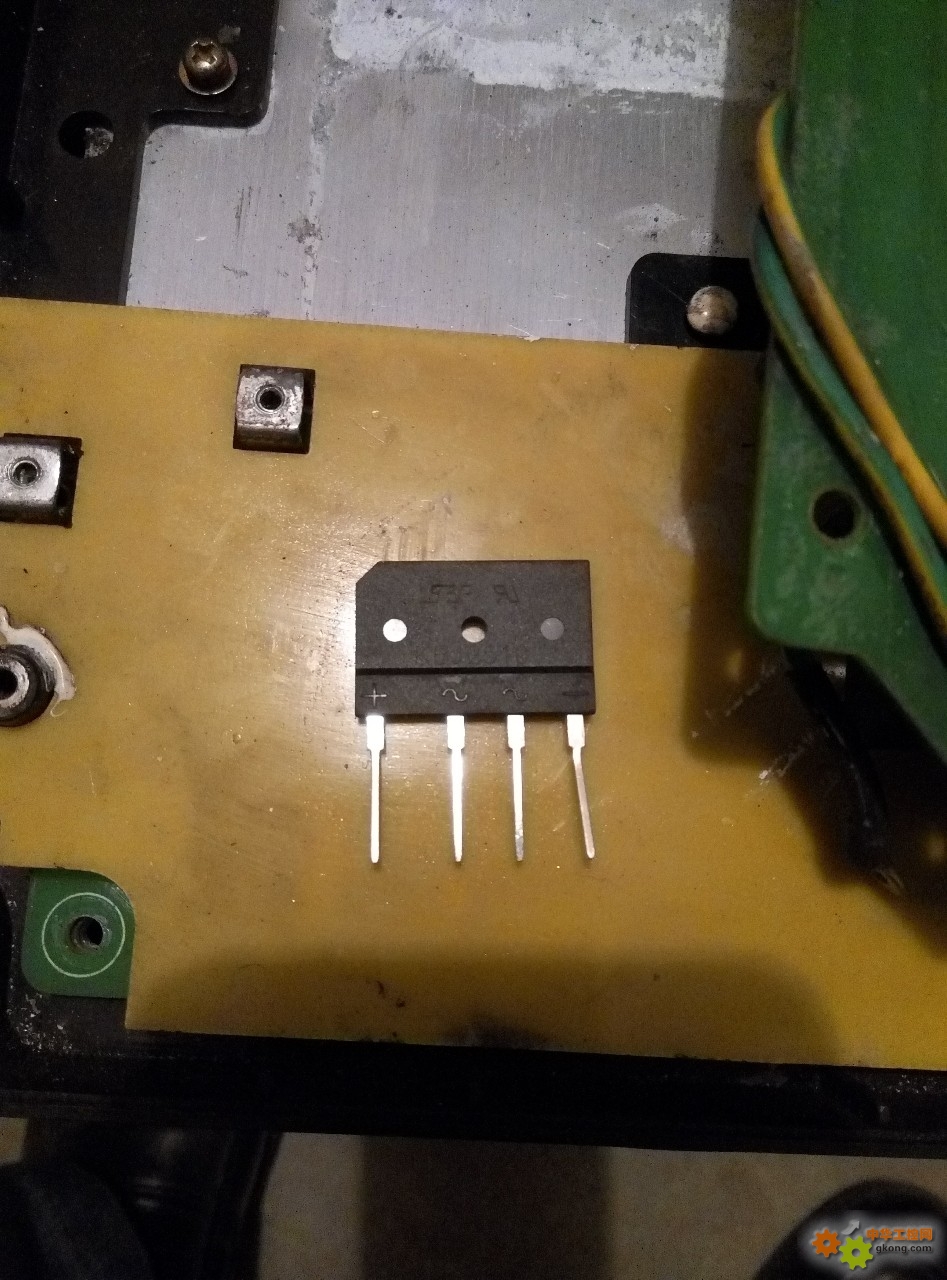

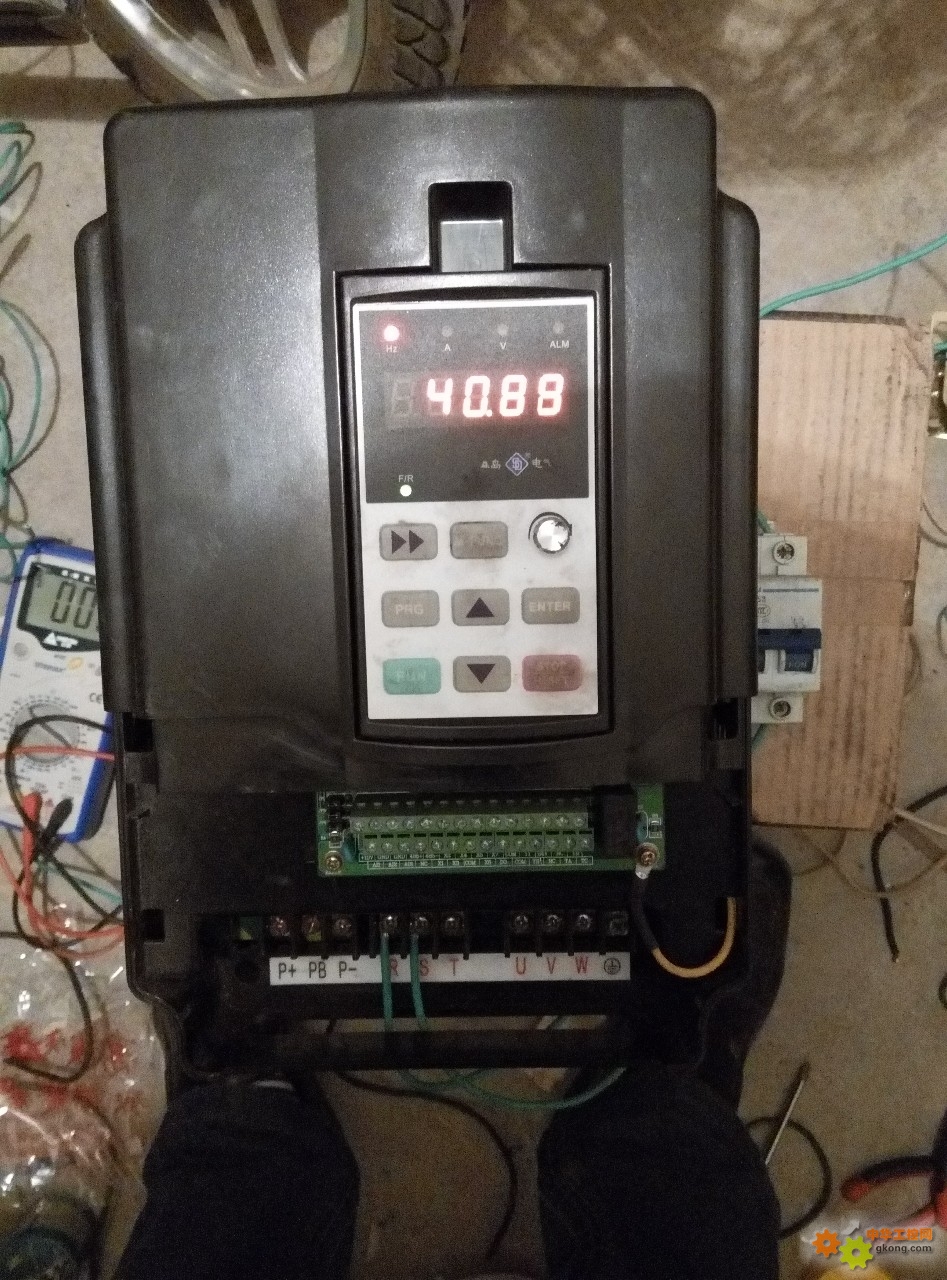

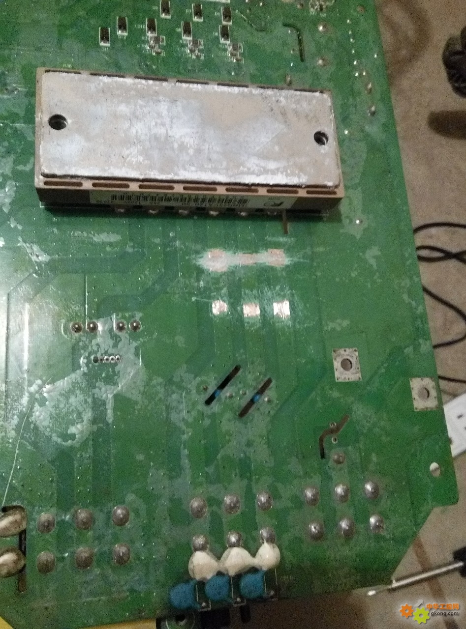

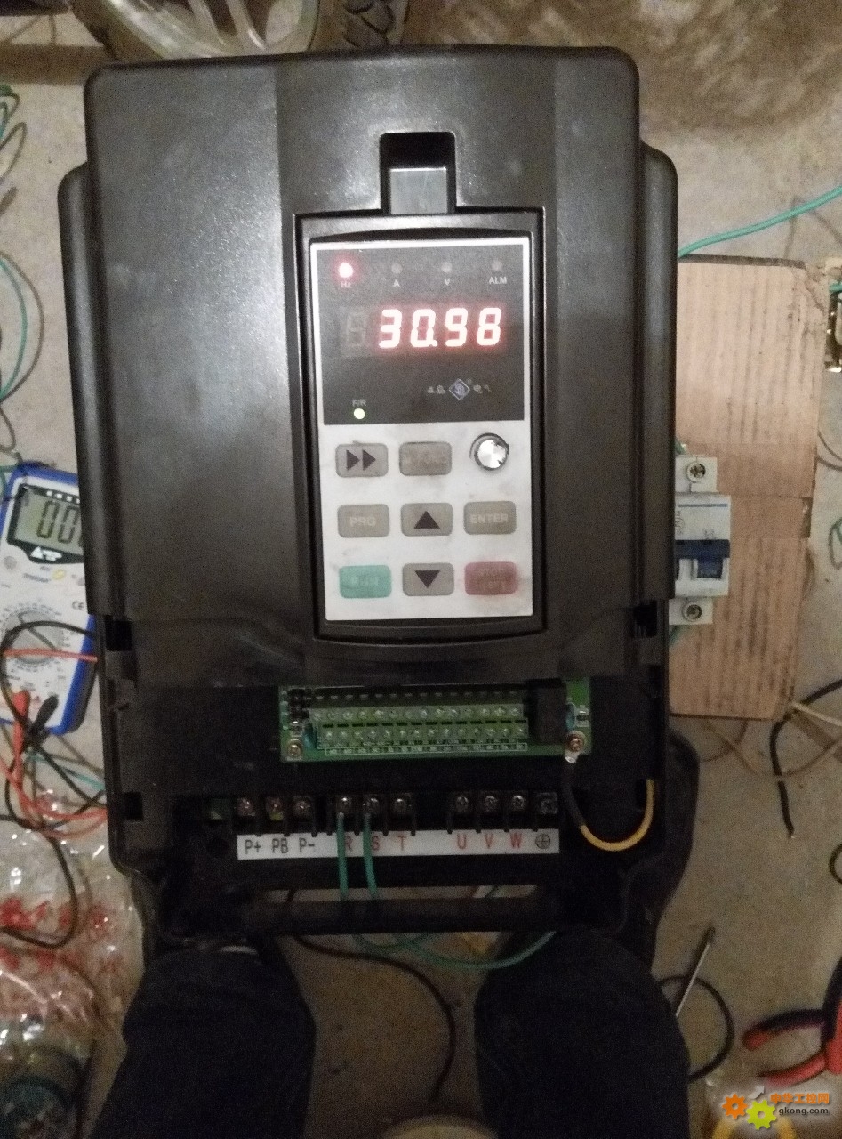

几个月前发过帖子询问关于变频器维修的事,通过书本学到的,这个是一体模块是整流和逆变在一起的,用两个电磁炉整流块代替,昨晚终于改造成功

功率够用吗?

我这变频器是7.5kw 的,整流块是25A 的,应该够了,我就是空载试了,没有接负载

这个方法很多人都会用,但是要注意放的位置。

这个是三相的由于没有三相电源我就用的220变380的变压器,只接了两相

我用的是2.5的铜线焊接的,整流块没有固定,放在大模块下面了就是不知道带负载后发热量怎么样

应该固定在散热片上,用导线接到线路板。否则带载散热不行。

这样带载启动就玩完,整流桥太小,而且还是单相
