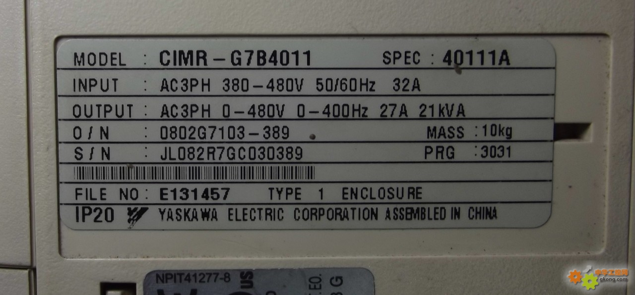

以下是引用放荡不羁的小黑侠-LH在2016/11/21 12:41:28的发言:
安川有480V的变频器?没见过,,,,
安川V1000系列都是标注480V电源,你莫非还不知道啊??

#12楼
安川的变频器标的是AC380~480V;

工厂电压都有偏差的,380-400这个偏差是还好,我见过有工厂电压到了415V的

我们这电压410V,变频参数输入380,使用正常

#18楼
回复 #10楼 高雅的雅
听你一说,赶紧拿出V1000的彩页,发现果然标注的是AC380/480 50hz/60hz,细问得知,480V是因为南美那些地方三相450左右,所以标注的480,

#19楼
以下是引用放荡不羁的小黑侠-LH在2016/12/16 13:25:06的发言:
实际上我拆了安川变频器,发现电容器耐压是450V*2,大多数变频器电容是400V*2
