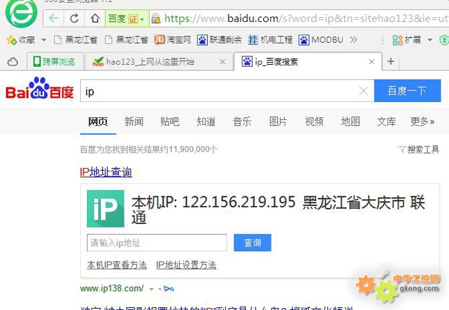

一、公网方式web发布
1.测试ip,看是公网ip还是内网ip
如果在浏览器中打入ip 显示出来的IP地址 和路由器WAN口配置相同则是公网ip。
图1.公网IP地址查询
图2.非公网ip
如果是公网ip请进行下一步,如果是内网ip请购买内网版花生壳。

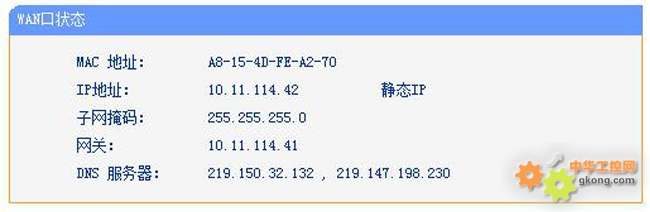

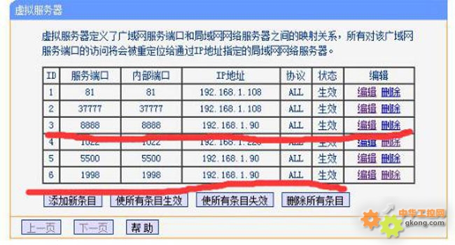

2.公网ip,需要配置路由器端口映射
图3.路由器端口映射
电脑登录花生壳客户端。在路由器虚拟服务器里可配置端口映射,把路由器的端口映射到你需要访问设备的IP地址上,端口号可自由选择,尽量避免使用可能被其他程序占用的端口,如80、8080(为防止设备IP自动获取改变,可在路由器进行设备IP绑定)。外网访问网址为: http://花生壳域名:iis管理器绑定的端口。

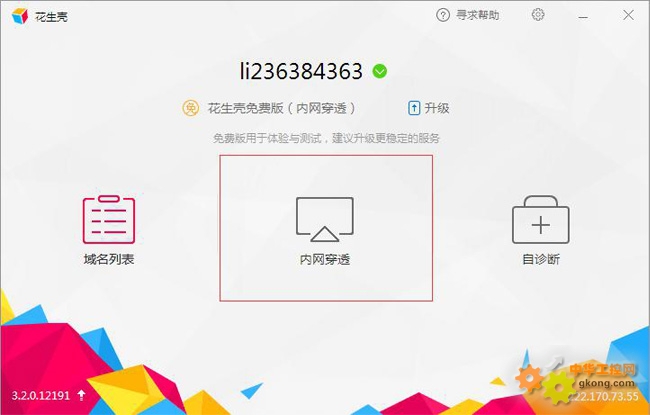

3.登录花生壳,并激活花生壳
图4.花生壳激活

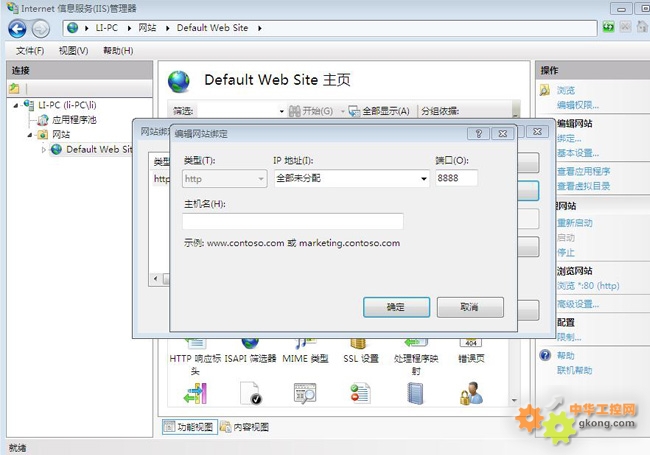

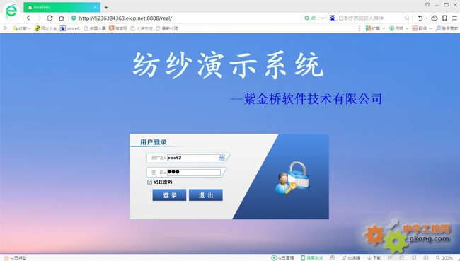

4.把iis管理器绑定的端口改成8888
图5.iis管理器端口绑定
5.配置紫金桥web发布,并在浏览器中访问,web名称为real
访问地址http://li236384363.eicp.net:8888/real/
图6.网页浏览

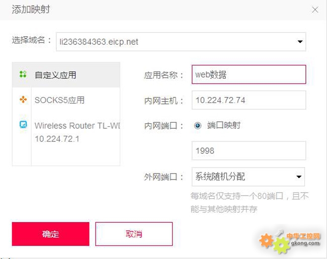

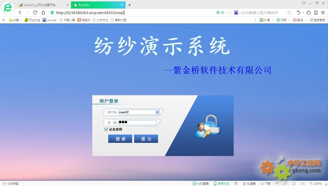

二、内网方式web发布
1.花生壳内网方式不需要公网ip,也不需要有路由器权限
图1.花生壳登录界面
添加映射外网端口选择随机分配,内网主机ip为web发布服务器ip地址,
端口分别映射8888和1998。

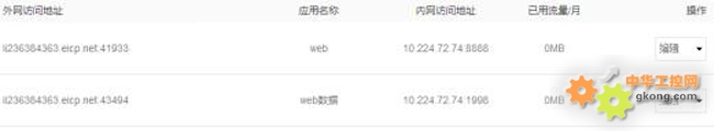

图2.内网端口映射
图3.端口映射效果
图4.iis管理器端口绑定
访问的ip地址http://li236384363.eicp.net:41933/real/
图5.网页浏览
