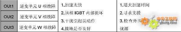

英威腾变频器出现以下代码:
刚刚朋友咨询的,不过他没有说明变频器的系列,到底是GD300系列还是CHF系列,这都不重要哈,因为这两个系列的变频器报这个故障,都是说明---OUt1----逆变单元U相故障,说明书提醒可能的故障原因:
根据这个说明,可以分析:
1、假如是新装的变频器,加速太快有可能
2、已经运行过一段时间的变频器,那么IGBT故障或者其驱动故障更有可能。
具体情况,可以拆开变频器看看,然后测量IGBT即可判断了。
