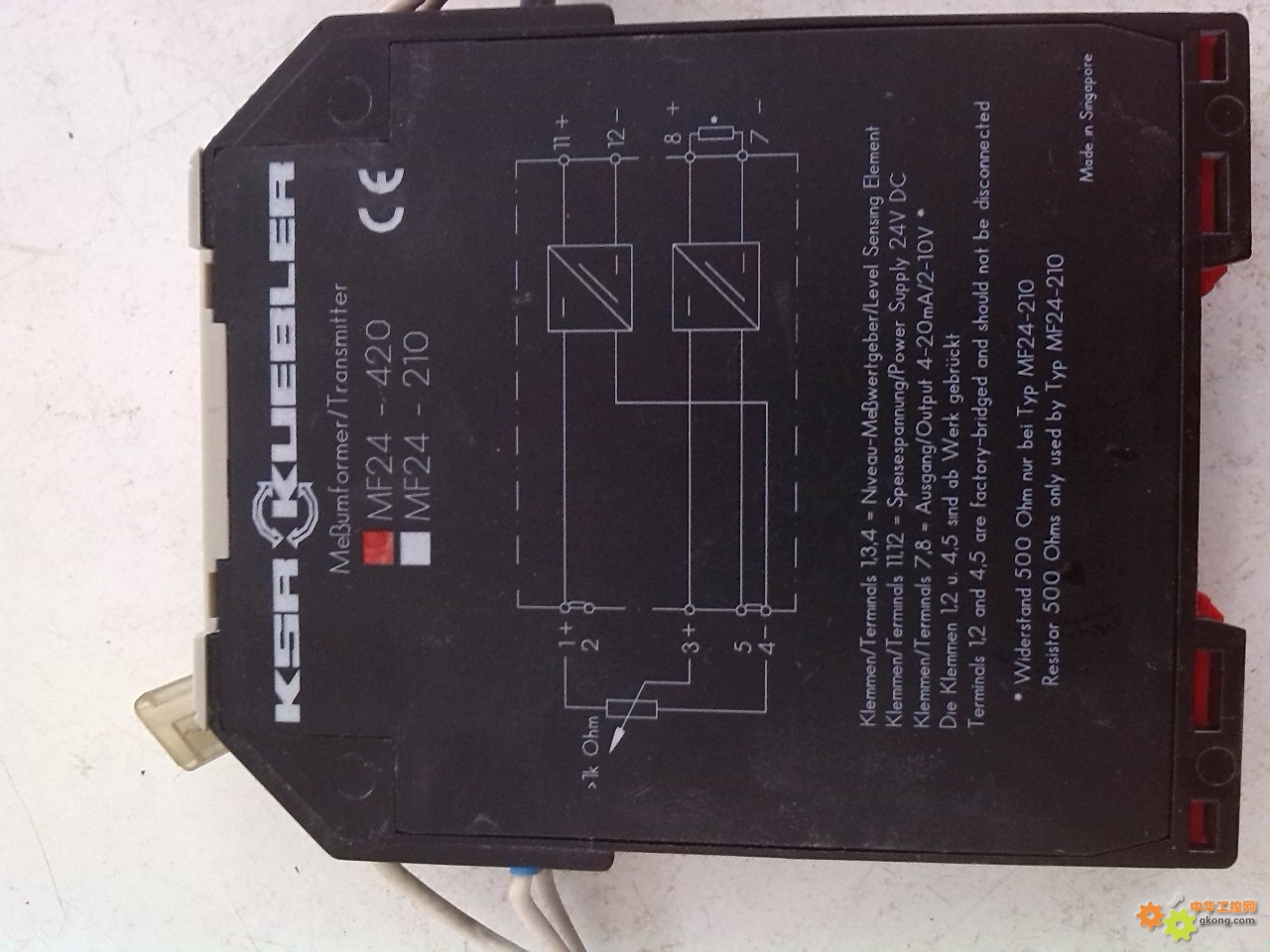

请问这个东西怎么用

旧电柜拆的。像液位检测的。

是个德国货,您如果不测液位,可以做一个4-20MA的电流信号发生器,配一个500欧的线性电位器就行了,当然要有24V的电源来供电。

是不是135接电阻,11,12接24V,然后7.8就有输出了。

是的。

人家明明写着“Made in Singapore”

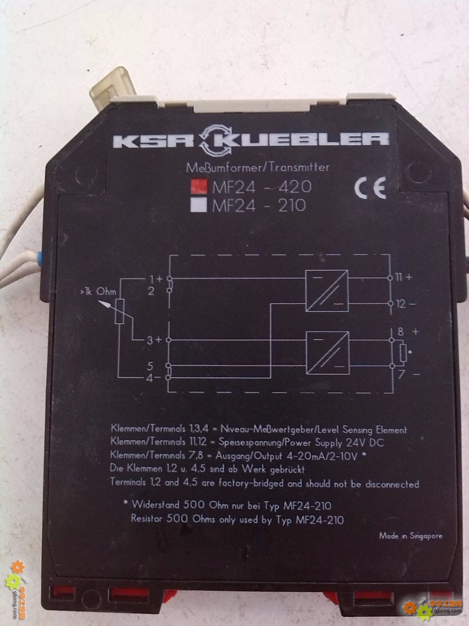

这样看是不是更好:

正面再来一个啊
