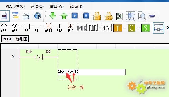

信捷plc编程中大于等于号如何输入

没机会用过信捷,推测是不是跟鬼子三菱编程差不多,LD= K1 D1或LD> K1 D1

触点比较指令

先输入一个大于号,再属于一个等于号试试

以下是引用gzw661104在2016/11/17 22:05:33的发言:
信捷plc编程中大于等于号如何输入

比较指令

输入LD>= nnn mmm

这种一般都是两个符号分两次输入嘛!

4楼给出了图示,看来大于等于是分开输入的。
