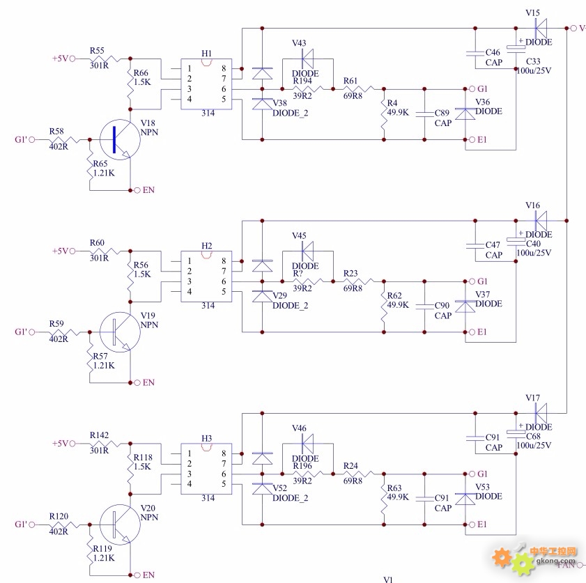

各位大师 可以把并接在 G E极间的电容拆了了吗? c89 c90 c91 下桥的同样给拆了 因为驱动波形不够陡峭 拆了以后好很多

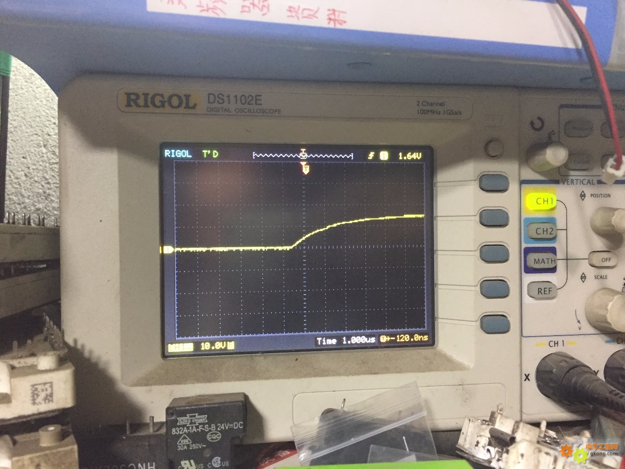

这是在 G1测到的波形 这肯定不行吧?

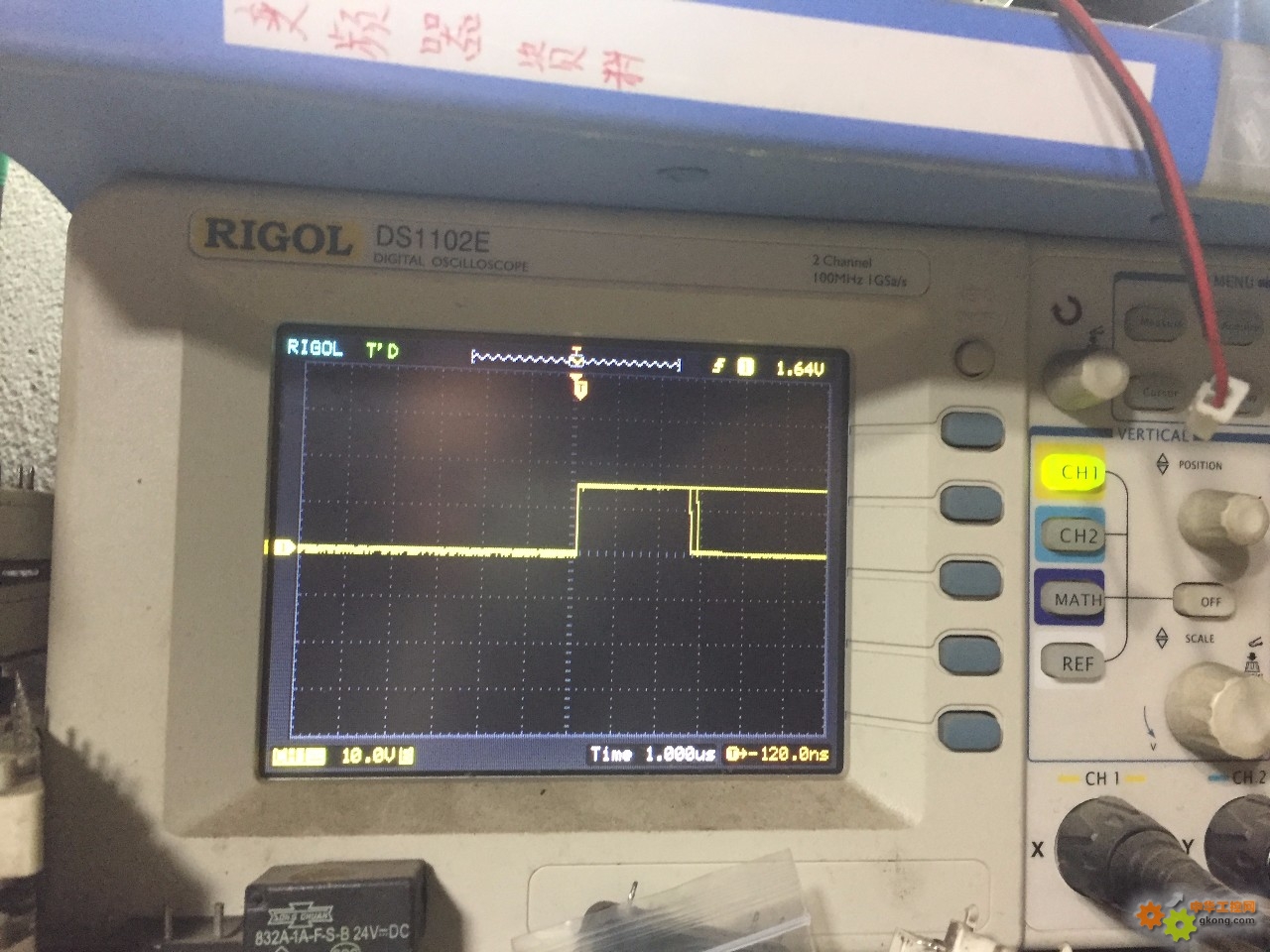

这是在光耦输出脚测到的 感觉还行 为什么经过 R94 R61以后就不行了呢?
